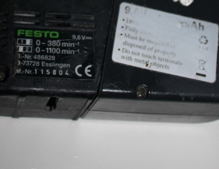

почти в тему подскажите какой год выпуска у фестула этого

Anat78 написал : какой год выпуска у фестула этого
..это, так называемая, восстановленная батарея..шли под своими артикулами:
http://www.batterybank.net/digital/powertools/Festool_486828.html Оригинальный, заводской артикул тех 9,6 вольтовых батарей..487512 (1,7а/ч) и 488437 (1,9а/ч). Выпускалась эта линейка шуруповертов CDD с 1994 по, примерно..2000-й год.
