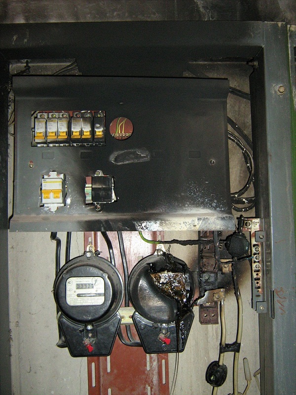

avmal написал : На своей практике, если она у вас есть, можете хоть один случай "коротыша" в счётчике вспомнить?
Да: 2 штуки. 1-1993.2-2009. Поверьте, мне хватило.
avmal
avmal
Регистрация: 25.05.2006
Сообщений: 33773
31.03.2013 в 23:06:29
cwdlcs написал : Да: 2 штуки. 1-1993.2-2009.
А модель счётчика и место коротыша можете обнародовать? Хорошо бы фотографии ещё увидеть, но понимаю, что это не совсем реально.

cwdlcs написал : Да: 2 штуки. 1-1993.2-2009. Поверьте, мне хватило.
А причины не выяснялись хотя бы для себя. Бу для меня тоже новость кз в счетчике

avmal написал : А модель счётчика и место коротыша можете обнародовать?
1993-не помню.О фотках тогда и речи не шло. 2009-энергомера CE101(вроде). Фотки поищи на работе, но ничего не обещаю.

avmal написал : А модель счётчика и место коротыша можете обнародовать? Хорошо бы фотографии ещё увидеть, но понимаю, что это не совсем реально.
Уже выкладывал ранее
Коротнул точно счётчик примерно 2004г из-за попадания воды с худой крыши Случилось у родственников

ksiman написал : Коротнул точно счётчик
У нас тоже такое было, крыша прохудилась и 9 и 8 этажи пролило была свистопляска аж с приездом МЧС, дело было в выходные.... вонь стояла на весь подъезд неделю
