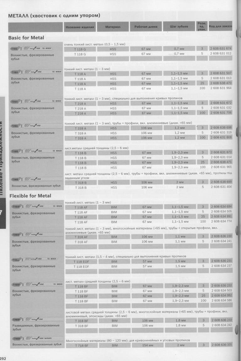

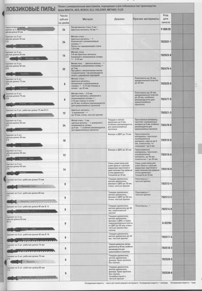

Спасибо за ответ, но на Бош-ПТ ни фига не нашёл :( странная там система построения сайта я - заблудился после второй ссылки =). А может подскажете конкретное что-то что бы придти в магазин и взять или от чего отталкиваться при распросах продовцов?
10.09.2006 в 03:26:27
И ещё хотелось бы увидеть всмысле фото. Может я многого хочу, но знали бы вы сколько мне мук стоило выбрать лобзик(просто люблю покапаться сначала в инфе а уж потом идти в магазин). Вот и теперь хочется получить какую-нить помощь.

10.09.2006 в 21:32:06
Serg_master написал : И ещё хотелось бы увидеть всмысле фото. Может я многого хочу, но знали бы вы сколько мне мук стоило выбрать лобзик(просто люблю покапаться сначала в инфе а уж потом идти в магазин). Вот и теперь хочется получить какую-нить помощь.
См.фото.

10.09.2006 в 21:32:35
Фото нетесть обозначения http://woodtools.nov.ru/mag/other/Pilki_Metabo.htm
