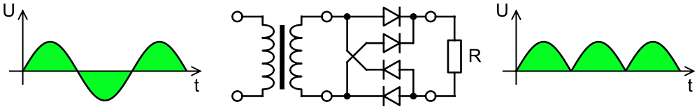

Вот, нашелся человек, вывел на чистую воду всех разработчиков! ;) Сколько лет голову морочили простым людям "...источником постоянного тока с регулируемым наклоном ВАХ для ручной дуговой сварки (MMA) покрытыми электродами 1.6 - 5мм с любым типом покрытия...".

Если примитивно объяснять, то электроды для переменки пригодны и для сварки постоянным током (т.е. универсальные). А электроды для постоянки - они только для постоянки (для сварки переменным током не пригодны).
