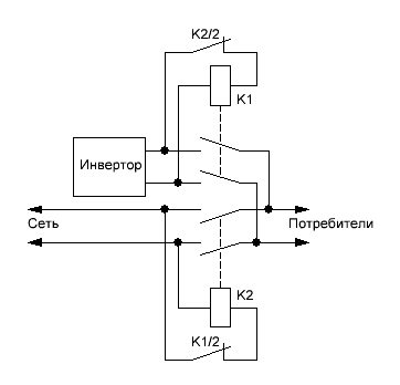

macsafe написал : Что есть взаимоблокировка? Мне контактор нужен только для переключения сеть-инвертор при пропадании входа. Реле времени тут второстепенно. Если бы вы набросали свою мысль, был бы благодарен. Просто 2 контактора - 2 катушки. И тут возможны варианты с их залипанием, как мне кажется. А когда катушка одна - тут все однозначно
Попробую объяснить :) Представьте, что потребители питаются от инвертора. Появляется сетевое напряжение и Ваше переключающее реле под нагрузкой перекидывает потребителей с инвертора на сеть. Разрывной промежуток переключающих реле весьма невелик, дугогасителей там нет и по возникающей при размыкании дуге сетевое напряжение с удовольствием побежит на выход инвертора, который тут-же сгорает :( 2 контактора в этой ситуации сработают корректно, т.к. разрывной промежуток у них довольно большой, есть дугогасители (у мощных контакторов) и пока не отключится один, второй не включится.
Вот один из вариантов реализации :)

ksiman написал : Вот один из вариантов реализации :)
Управление - 220В катушка? Я такие схемы встречал, но мне не ясно, что будет, если катушка 1 контактора залипнет в каком-либо положении. Тогда точно будет встреча

macsafe написал : Я такие схемы встречал, но мне не ясно, что будет, если катушка 1 контактора залипнет в каком-либо положении. Тогда точно будет встреча
Путёвый контактор при залипании оставит допконтак разомкнутым и встречный контактор просто не включится ;) Да и залепить контактор в быту это надо очень постараться...

macsafe написал : Управление - 220В катушка? Я такие схемы встречал, но мне не ясно, что будет, если катушка 1 контактора залипнет в каком-либо положении. Тогда точно будет встреча
Катушка каждого контактора запитывается через нормально замкнутый допконтакт второго контактора. То есть пока один контактор не разомкнулся второй не получит напряжение на свою катушку. Называется электрическая блокировка.
Если совсем по кошерному, то ставится еще механическая блокировка. Пока катушка контактора не отскочит, второй физически не сможет замкнуться. Выступ на блокировке мешать будет...

ksiman написал : Путёвый контактор при залипании оставит допконтак разомкнутым и встречный контактор просто не включится ;) Да и залепить контактор в быту это надо очень постараться...
У меня эти переключения будут частыми. В прицеп-дачу интегрирую. Подъехал к столбу 220 от него, отъехал - автоматом от инвертора Я в схеме не узрел этот допконтакт. Или надо дорисовать?
