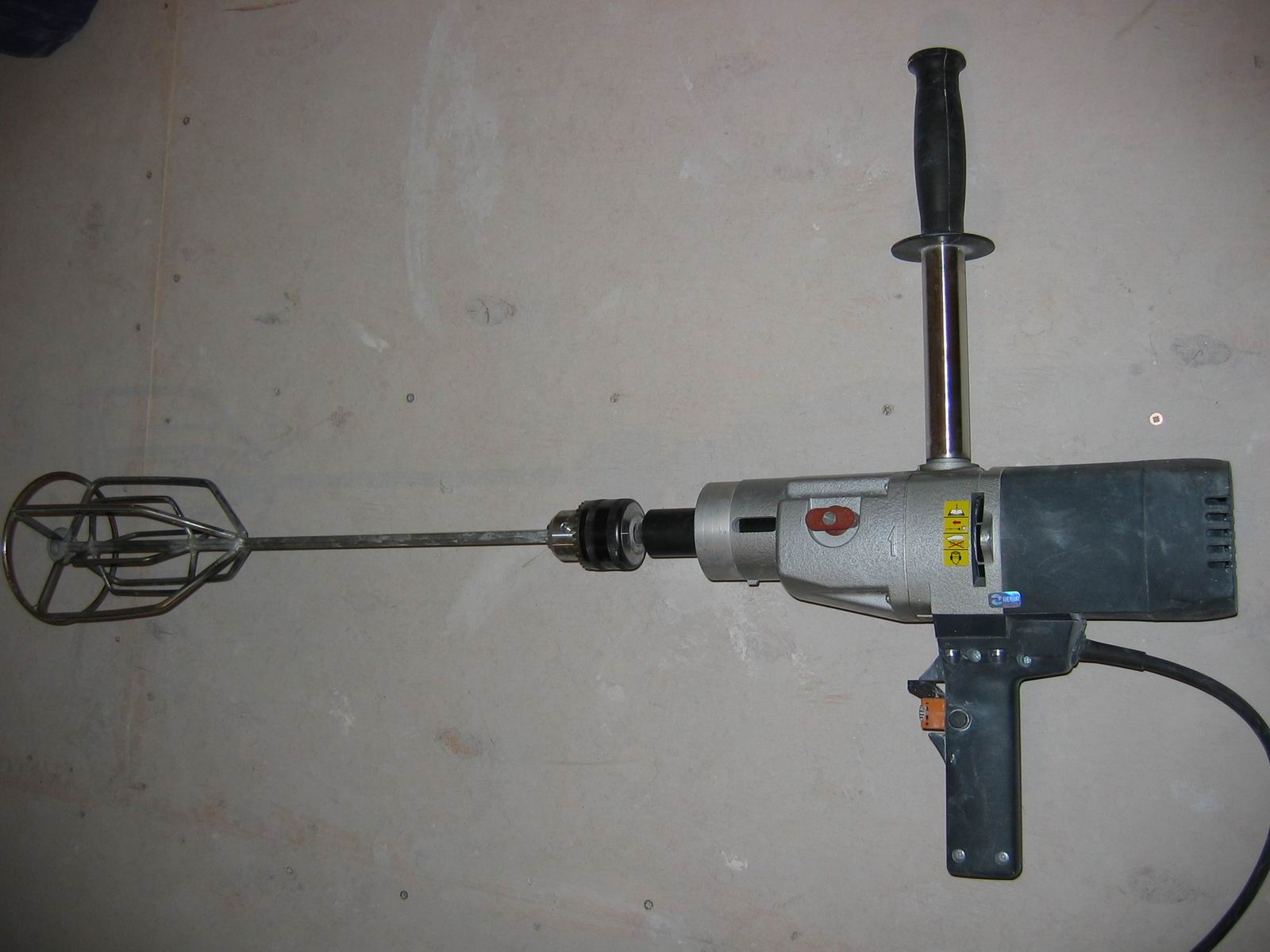

Ротбанд это вообще то штукатурка. Шпатлевкой пользовался ветонитом. Из плюсов обалденно хорошо шкурится. Имхо если не профессионал, то это одно из главнейших преимуществ. Единственно что при шпатлевании потолка ЛР+ так и не смог до конца избавиться от противных пузарьков в растворе, после нанесения которые образовывали поры. Может есть какой секрет, но фиг знает. Вроде говорят от чрезмерной скорости миксера могут образовываться, но уж и так на минимальных мешал и все по инструкции. А так если не под покраску, то очень даже понравилось.

Проще всего в использовании Ветонит ЛР+:легло наносится,легко шкурится,долго живет. Чтобы не было пузырьков-мешать надо на низких оборотах и проволочной мешалкой.
