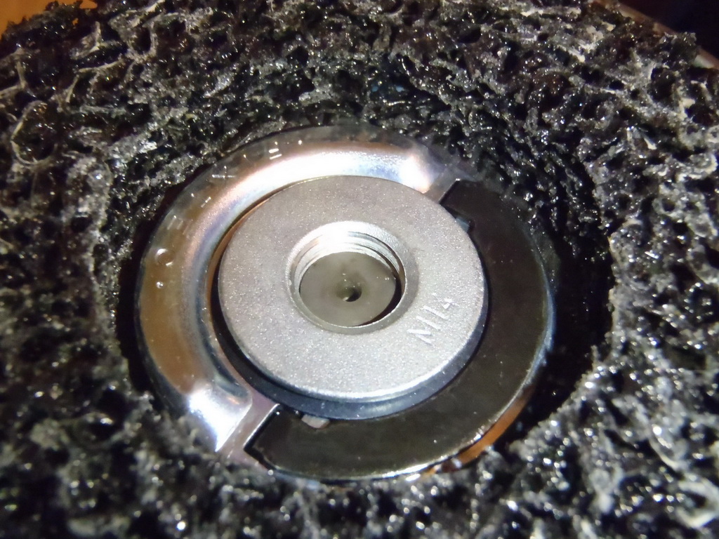

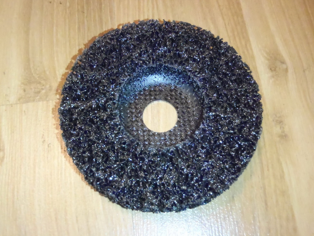

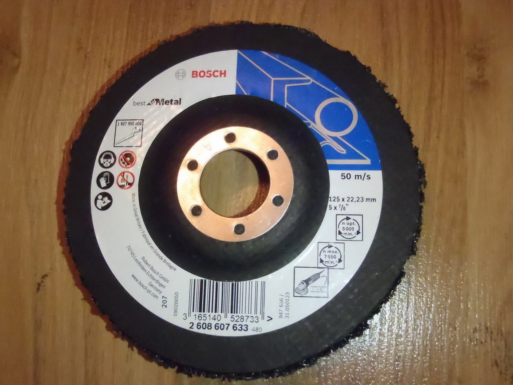

Пока австралийские диски едут, купил Бошевский для экспериментов:

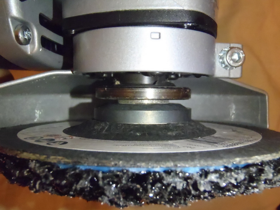

Вот так он выглядит на болгарке: проблема оказалась не в гайке, а в шпинделе
А я хочу вырабатывать полностью ресурс недешевого круга (380 руб.), используя и его центральную часть, а не только внешнюю сторону.
И вот эрзац-решение: подложил под нижнюю Протуловскую опорную шайбу такую же, но с другой болгарки (Sparky).
Работать так нельзя, ибо FastFix зацепился за шпиндель 1...1,5 витками резьбы:
Стало быть, придётся купить такую же, обрезать с неё лишние выступы, и будет у меня проставочное кольцо для дистанцирования диска.

Протул разрешает использовать быстрозажимную гайку для подобной расходки?почитайте инструкцию на всякий случай.......

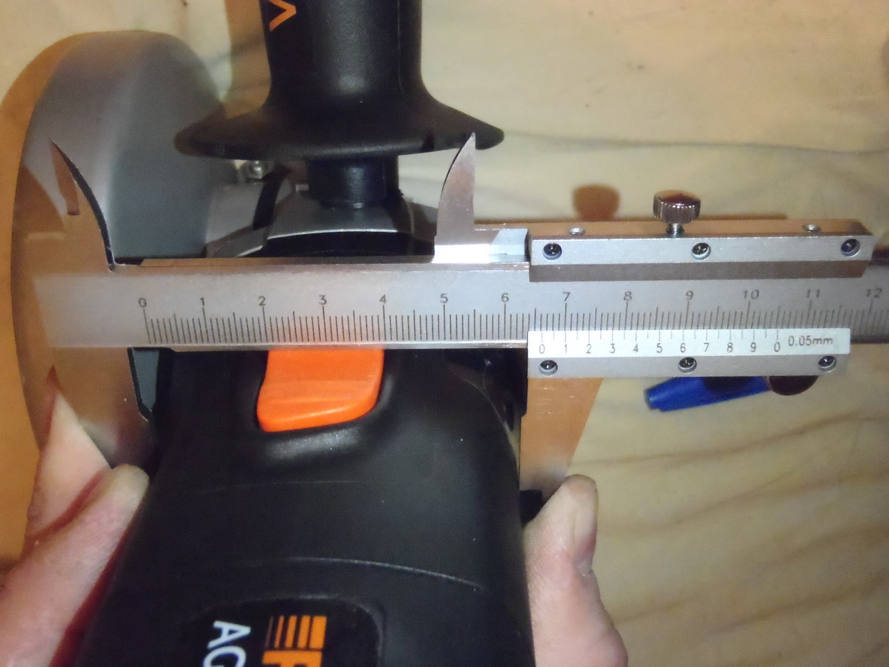

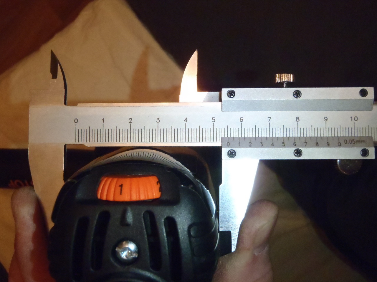

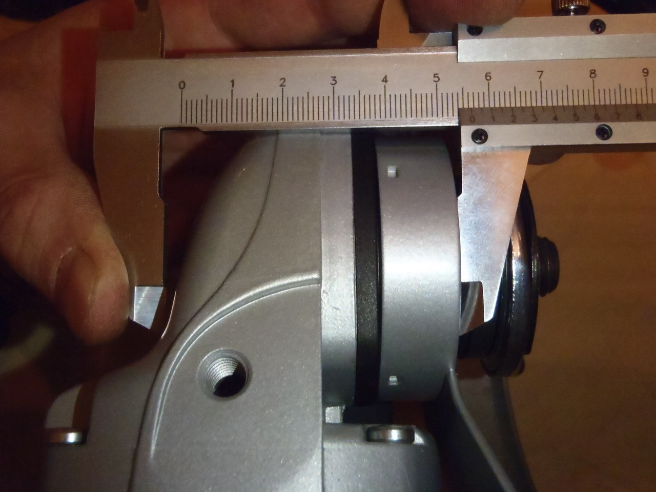

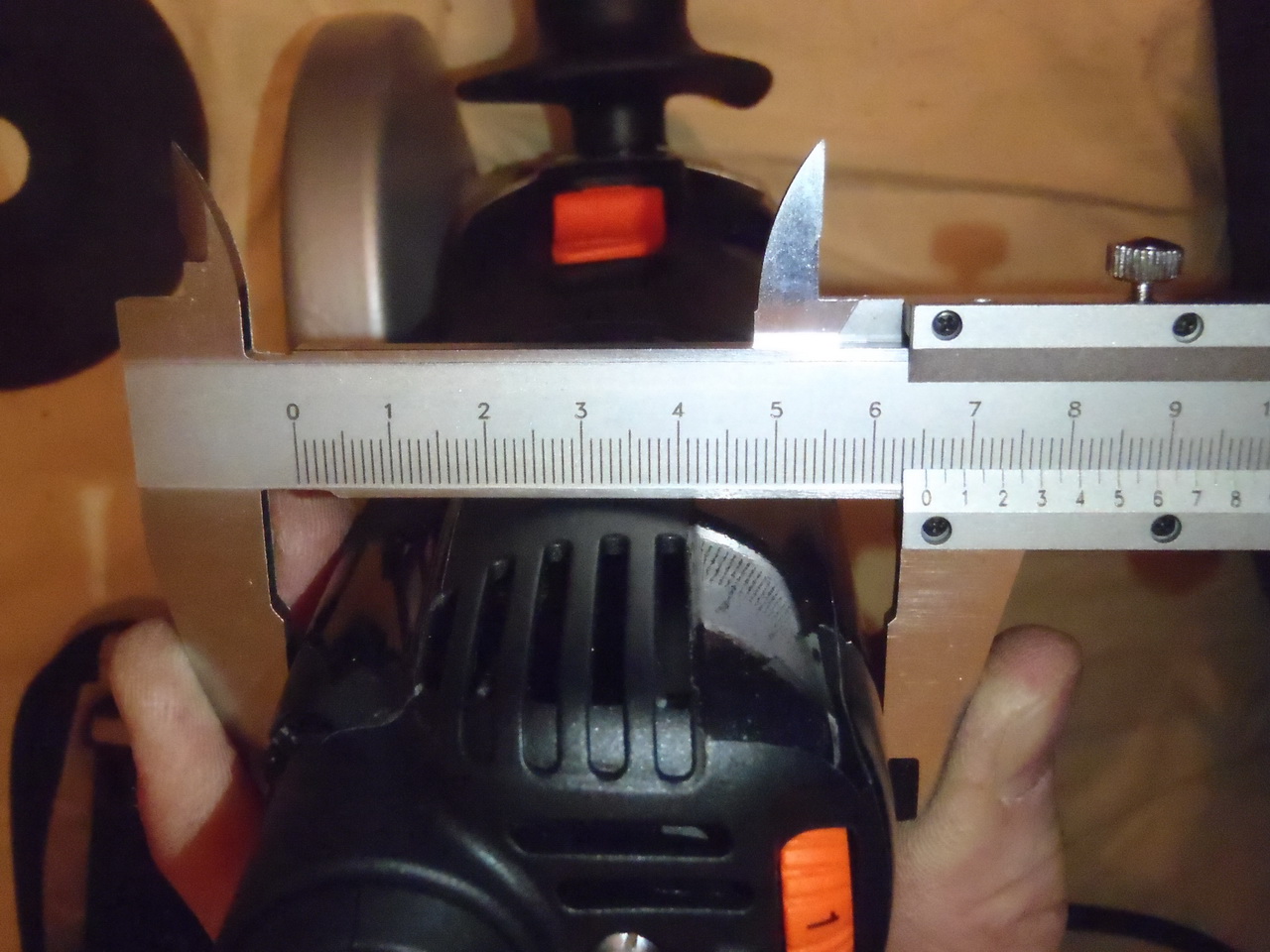

22.04.2013 в 18:52:59
Novyi написал : Polkann, поздравляю с приобретением и спасибо за подробный обзор! Если не трудно добавьте в него размеры в месте хвата за выключателем, размеры редуктора в месте крепления к корпусу (самое широкое место машинки), длинну корпуса без кожуха, вес в сборе без расходки и провода (интересно, как соотносится реальный с заявленным в паспорте 2,3 кг). Хочу сравнить с GWS 14-125CIE. Перед НГ также как и Вы озадачился приобрести аппарат с таким же набором "пунктов" (Protool не рассматривал по указанной Вами причине - оф. сайт "скрывает" наличие KBS) и купил Flex LE 9-10 125, но в нем "не легло в руку" то, что не повернуть редуктор так, чтобы выключатель был на "спине" корпуса, в общем продал я его и купил обозначенный Bosch за недорого (новые 15-125СIE не нравятся по дизайну). Кстати, как у Protool с поворотом "головы"?

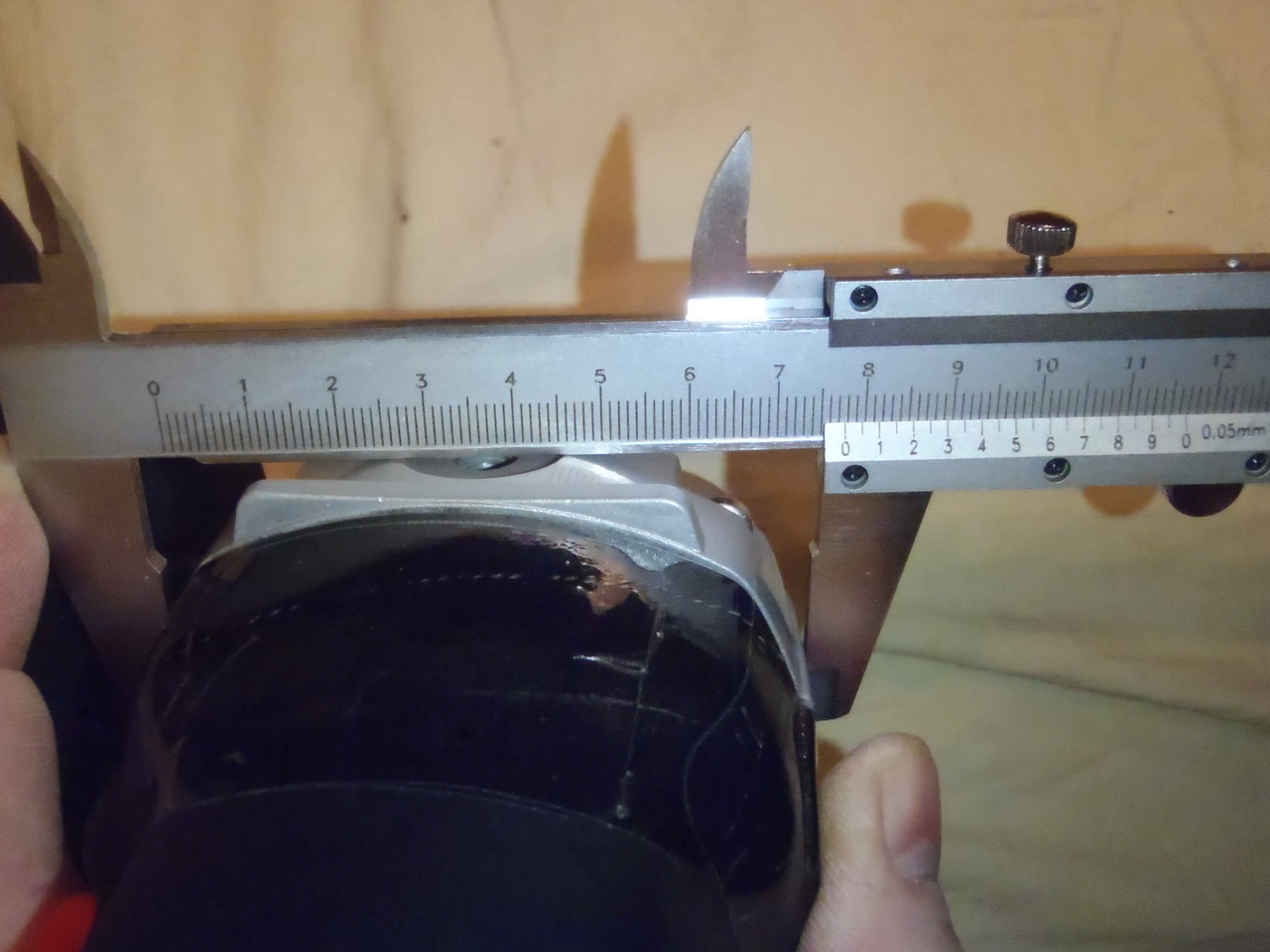

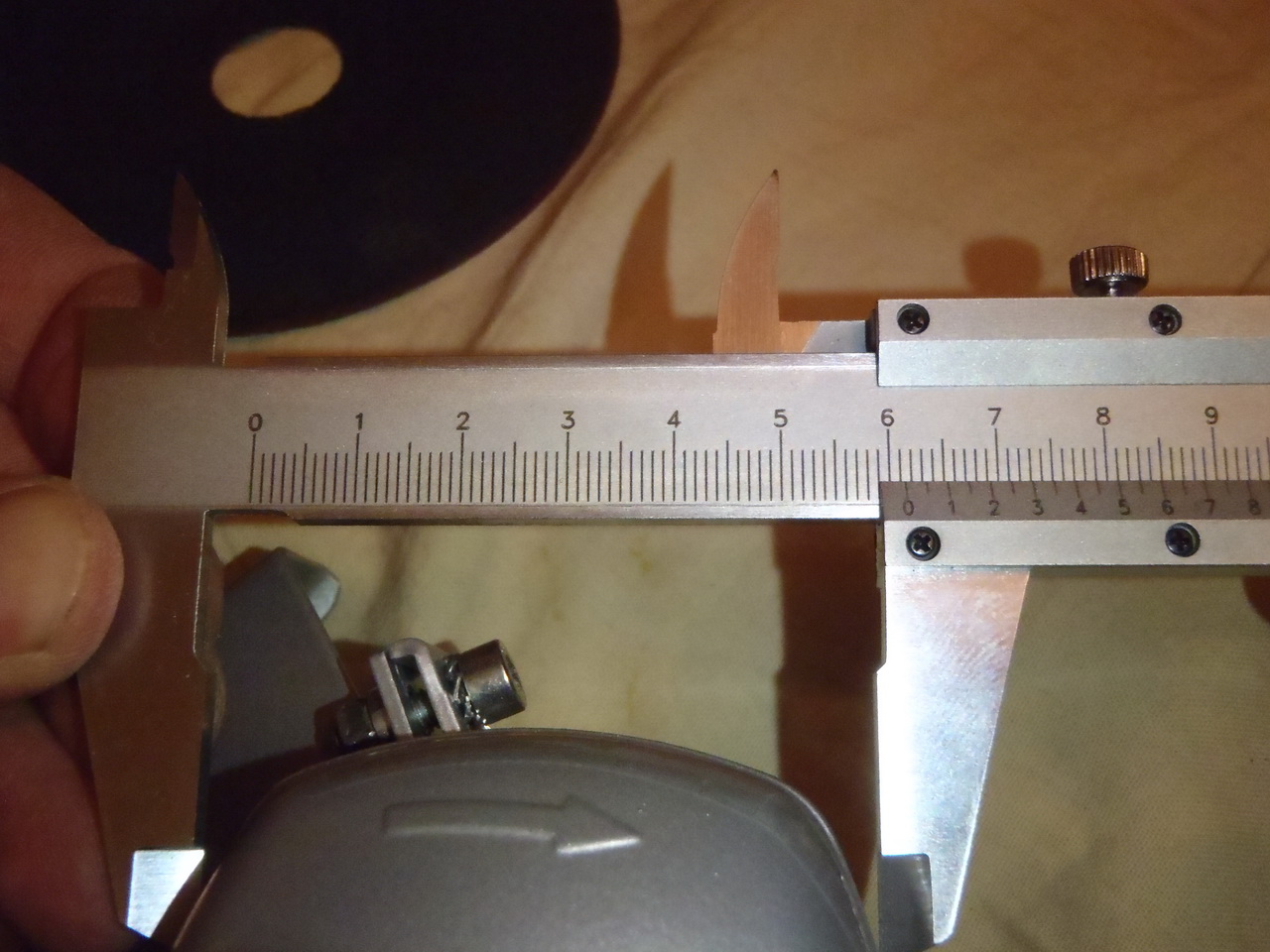

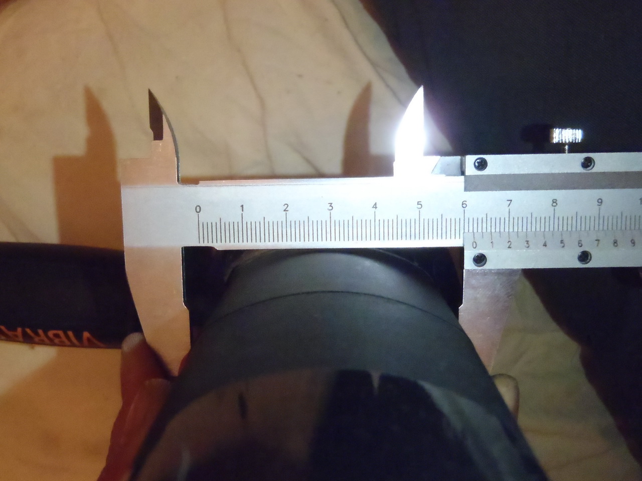

Выкладываю фотки последнего обмера. Корпус немного приплющен сверху-снизу (если за верх принять движок выключателя), и приплющенность увеличивается к "хвосту":
По "бокам" размер един с редуктора до хвоста:
Самое широкое место - редуктор:
Высота редуктора:
... и его ширина:

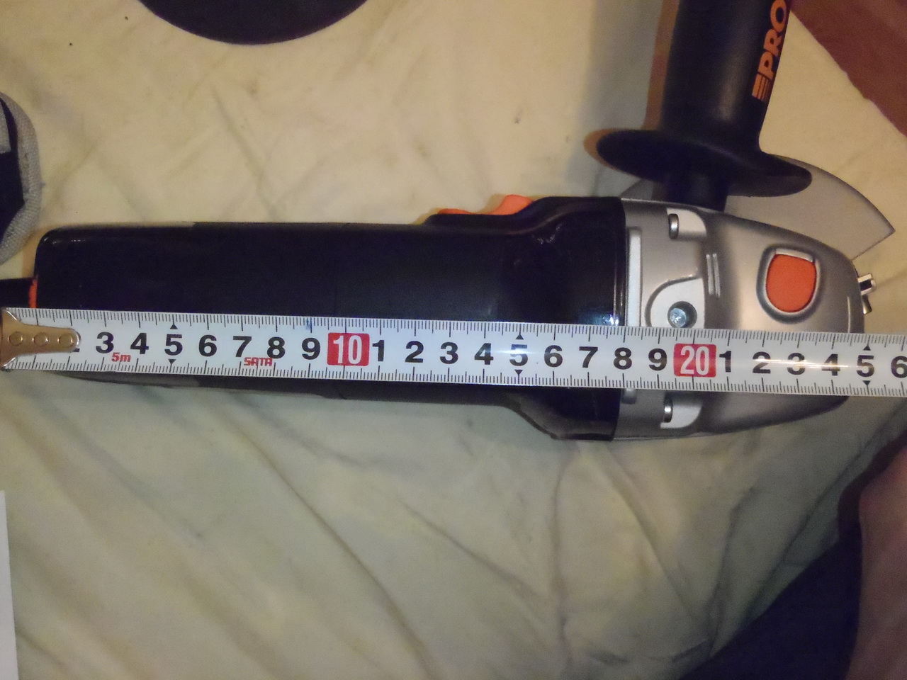

Общая длина: 18+7=25 см
Вес честный - на электронных весах действительно 2320 г без провода, но с кожухом и БЗГ. Возможность поворота редуктора не промерял, но похоже, что ОК.
