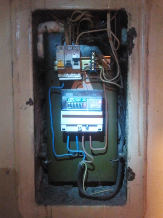

Приветствую мастеров своего дела. Пришёл я к Вам за советом. Купил недавно квартиру без ремонта и сразу же понял, что надо менять всю электрику.
Сам я не электрик, но почитав умных статей пришёл к выводу, что осилю всю разводку по квартире сам. И так бы оно и было, если бы ввод в квартиру был... кхм... традиционным:) В общем благодаря товарищу CS появилась хоть какая-то ясность. Если кратко, то там полный п****. Прилагаю фотографии: Квартирный щиток Типа PE (как я думал)
Этажный щиток Вводы Выводы
И позволю себе добавить сюда цитату товарища CS по поводу всей этой "красоты":
Оооо как!! Ща меня забанят за национальные оскорбления… Этот этажный щиток монтировали какие-то чур..бесы!!! Это просто ПИИИИЗДЕЦ!!! Смотрите внимательно на вот эту фотку: а) В стояке 4 провода: ноль и три фазы; В этом щитке есть сразу три фазы на одном этаже. Это достаточно опасно, почему – см следующий пункт. б) Жёлто-зелёным проводом ноль стояка (можно ткнуть индикатором с неонкой и проверить что он не светится) профигачен на все левые контакты 4х автоматов. Во-первых, ноль сделан шлейфом. Это значит что если сейчас ослабить контакт нуля, например, второго автомат, то квартиры №№3 и 4 получат себе “отгорание нуля” и 380 по полной программе! Во-вторых, ноль сделан жёлто-зелёным. Как писали на мастерсити местные Гуру – за такое надо сразу харю бить. НИКОГДА. НИКОГДА-НИКОГДА жёлто-зелёный цвет ни для чего кроме как для обозначения PE использоваться не должен!! Правильные отводы нуля должны быть сделаны как сейчас сделаны отводы двух коричневых проводов: от одного ореха 4 отвода на каждую квартиру своим проводом без шлейфа. в) Три фазы стояка поданы (обозначения условные): * A – на квартиры 1 и 2 (два отдельных коричневых отвода) – правильно. * B – на квартиру 3. Отвод сделан синим цветом, что абсолютно не правильно, и за это тоже надо бить харю. Синим (или голубым) цветом обозначается ТОЛЬКО НОЛЬ. И никто больше и никогда! * C – на квартиру 4. Комменты – те же. ****** полный.
В данном случае монтаж грамотен, но полностью упорот нахрен, и очень-очень опасен. Штатного PE в этом щитке НЕТ! Просто здесь использованы ошибочные его цвета, что, если вы сейчас бы начали подключаться, привело бы к аварии или смертям людей. Вот как-то так.
Далее. На отходящих линиях в квартиру полностью перепутаны цвета фазы и нуля. Ноль – строго синий/голубой (он коричневый), фаза – любой цвет кроме синего, голубого и жёлто-зелёного. Сейчас если коснуться синего провода (даже случайно с видом “это ж ноль”) – получишь удар током. На квартире 2 под ноль (неправильного цвета) закручен PE. Это уже совсем полный ******, потому что получается что PE у нас разрывается автоматом. А он не должен разрываться – его дело защищать. При этом, если ослабится контакт нуля, или его открутят (он же шлейфом) – на всех корпусах техники, к которой этот PE подключен, будет фаза сети. А если у кого-то не стоит диэлектрическая вставка на газовую плиту (дом стопудово с газом), а она подключена металлическим шлангом – шланг может сработать в качестве рабочего нуля. По нему потечёт ток от этих квартир и, в худшем случае, шланг поплавится. Газ попрёт в квартиру – и привед.
Думаю, что дальше можно не комментировать. Однако. В квартирном щитке ОБЯЗАТЕЛЬНО воткните УЗМ-51м (или аналогичное защитное устройство) и PE НИКУДА не подключайте. И ещё. В счётчике тоже перепутаны цвета фазы и нуля.
Всё =)) Треш-приговор готов. Марш пить валерианку.
Прошу Вас помочь разрешить сложившуюся ситуацию. Как быть? С чего начать? Катать жалобу в управляющую компанию? Какие варианты? Может кто сталкивался с подобными проблемами и их решением. Буду очень признателен за любую помощь.

Добавлю к сказанному CS, что желто-зеленым может быть PE и PEN. В случае PEN он маркируется синим цветом (изолентой/кембриком) в местах ответвлений/соединений, либо наоборот - синим с желто-зелеными метками.

Ага, проблема. Разводка гопническими цветами. Нули шейфом. Три фазы на этаж. Открути немного - и даёшь 380 по квартирам.

Да не! Всё норм, без сарказмов. Именно в старом жилом фонде обычно делали три фазы на один этаж. То-есть разные квартиры на одном этаже сидели на разных фазах. Сейчас у нас на один этаж отдают строго одну какую-то фазу. Это снижает риск косяков с нулём именно в щитке. В первом случае если ноль от щитка открутить - будет авария по типу отгорания нуля. Во втором - просто пропадёт питание.
В случае топикстартера нули надо было делать не шлейфом. Ну и не ЖЗелёным проводом конечно. А они там вообще перемычками.
