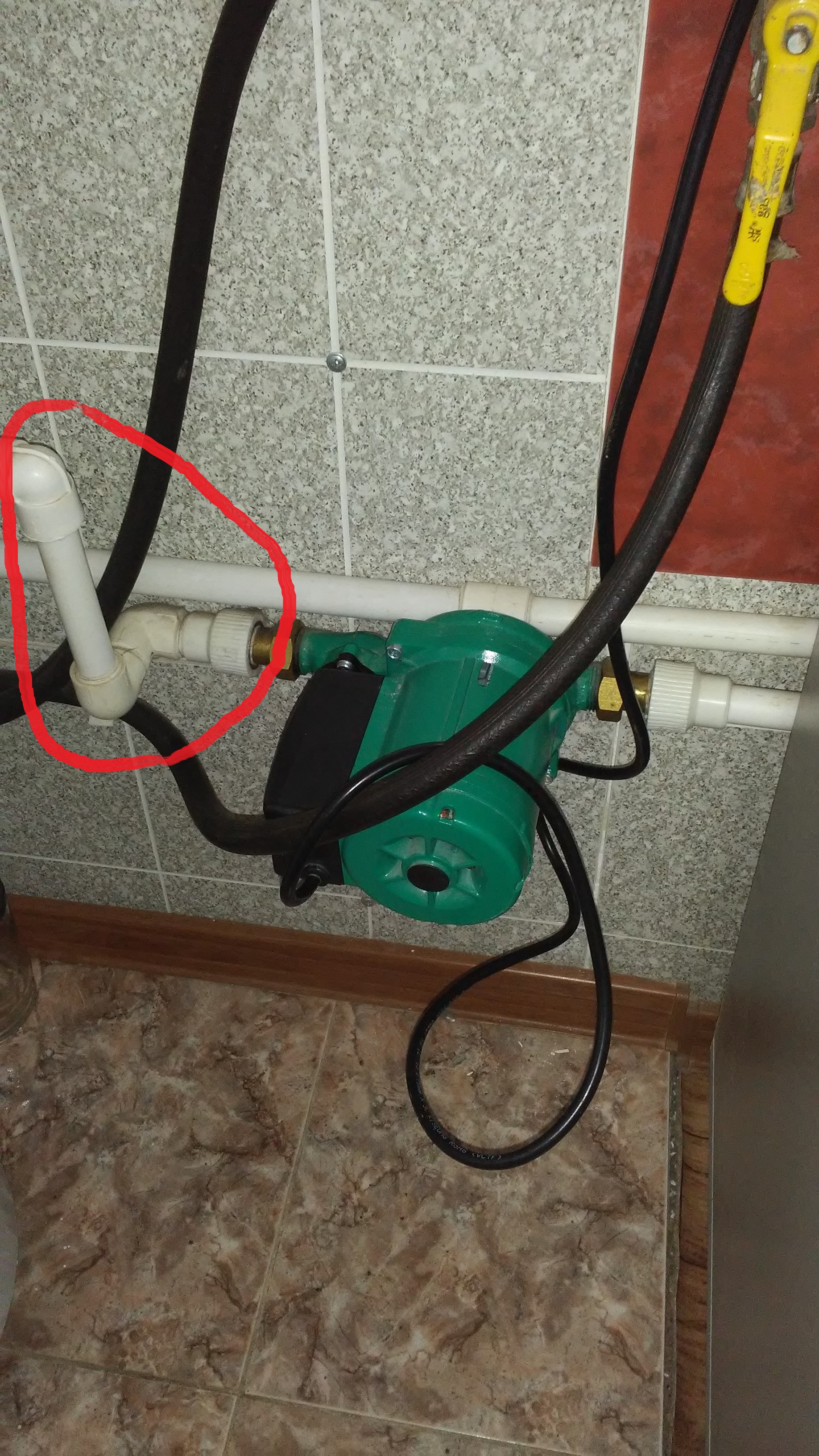

a-le-x, ОК, для насосов с сухим ротором см. только вторую часть пояснения - про осевые и радиальные нагрузки.
Раз скриншот из инструкции на сабжевый насос Вас почему-то не убеждает :)

Mazayac, Да я просто хочу, чтобы он работал нормально включаясь и выключаясь...Чистка моему насосу не помогает, вот и предположил, что установка мотором вверх поправит ситуацию...Ну не работает он так у меня!!!!!
Вот ссылка https://www.youtube.com/watch?v=CW3Kgvc35Tg
Может в эл.схеме что-то не так?

a-le-x, возможность вертикальной установки отдельно оговорена в инструкции на следующую модель - PB-168EA, и для этого у него переставляется реле потока, именно потому что «рабочий элемент функционирует под действием силы тяжести». Для PB-088EA - “строго горизонтально» - и всё. Почему так - вопрос к производителю. Понять удаленно причину несрабатывания - думаю, что невозможно. Надо иметь на руках железяку.

Mazayac, спасибо за помощь, дружище. Реле протока просто, как кусок арматуры, воткнутый в землю. Шток чистый, ход магнитика свободный,заеданий при прокручивании в руках не наблюдается. Мозг весь сломал с этим Wilo...

Маловероятно. Разбирайтесь с реле протока. Не получится - ставьте дублирующее, типа ссылка Или без геркона, но дороже: ссылка У меня такое. :)

И еще, может в неправильной работе виноваты лишние колена сразу же после выхода? Нет достаточного напора в них для возвращения магнитика на место?

Пригодился неодимовый магнит :clapping , поставил его к задней стенке реле протока и вуаля, насос заработал согласно паспортным условиям (включается-выключается при открытии-закрытии крана) :applause: . Теперь уверен, что возвращению магнитика в исходное состояние мешали лишние колена на трубе. Избежать их полностью не получится.

a-le-x, колена никак не могут повлиять на работу реле потока.
