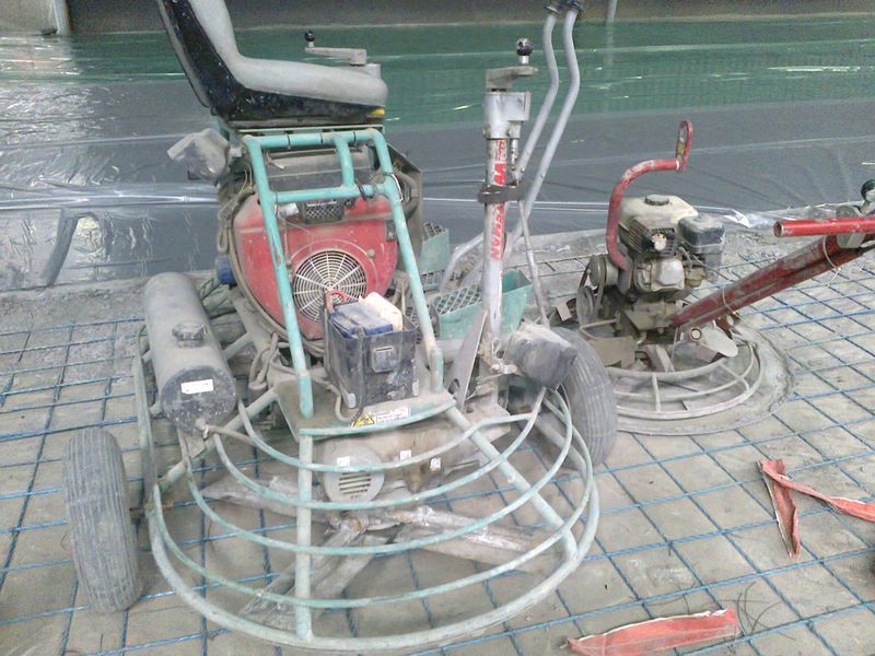

Костя G написал : Извините за офф-топ, а эта так называемая пластиковая (иногда стеклопластиковая) "арматура" сертифицирована для именно армирования бетона? Дело вот в чём: я несколько раз в соцсети читал упоминание об такой арматуре и после вопросов получил фото. Так вот по фото я увидел один-в-один то, что у нас продают как
Насчет сертификации не знаю ,но в торговом центре полы с применением такой арматуры видел .

Микаэл написал : в торговом центре полы с применением такой арматуры видел
Спасибо. Ещё раз сорри за офф, а по правИлу с двумя бензомоторами на Мастерсити тема имеется?
