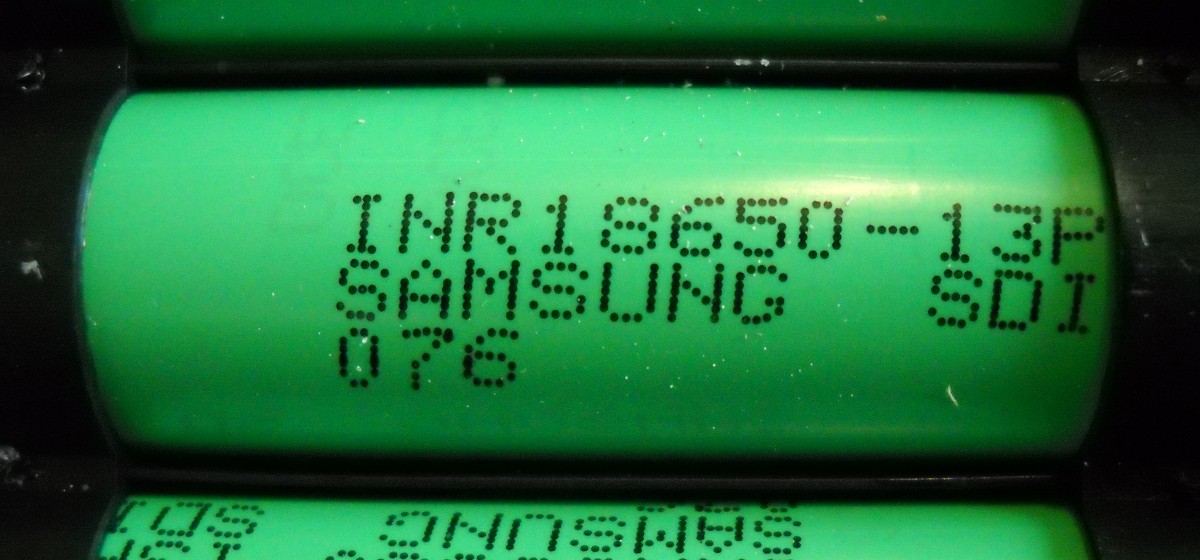

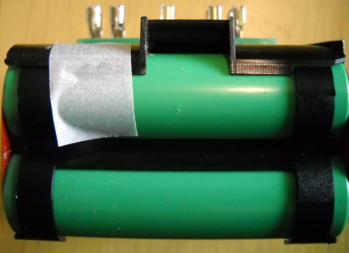

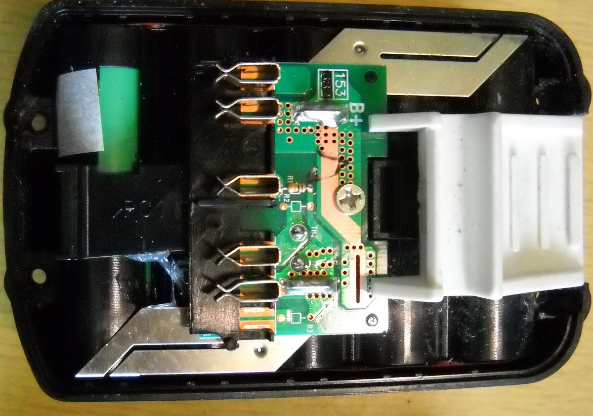

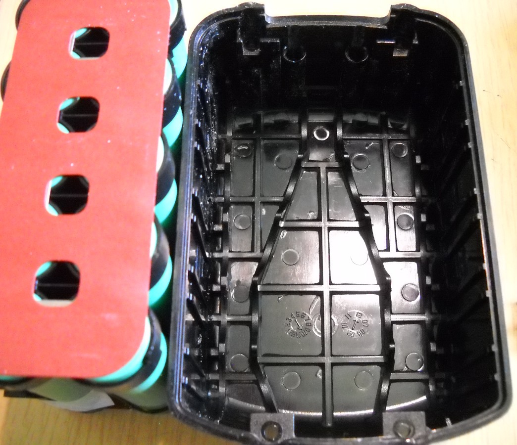

фото аккумулятора

электроники нет. Вся защита в тушке? Тенденция, однако...

n-p-n написал : электроники нет. Вся защита в тушке? Тенденция, однако...
однако вскрытие кнопки произошло?

Mutru4 написал : однако вскрытие кнопки произошло?
какой кнопки? Я предполагаю, что в ней, так как... больше-то негде :)
