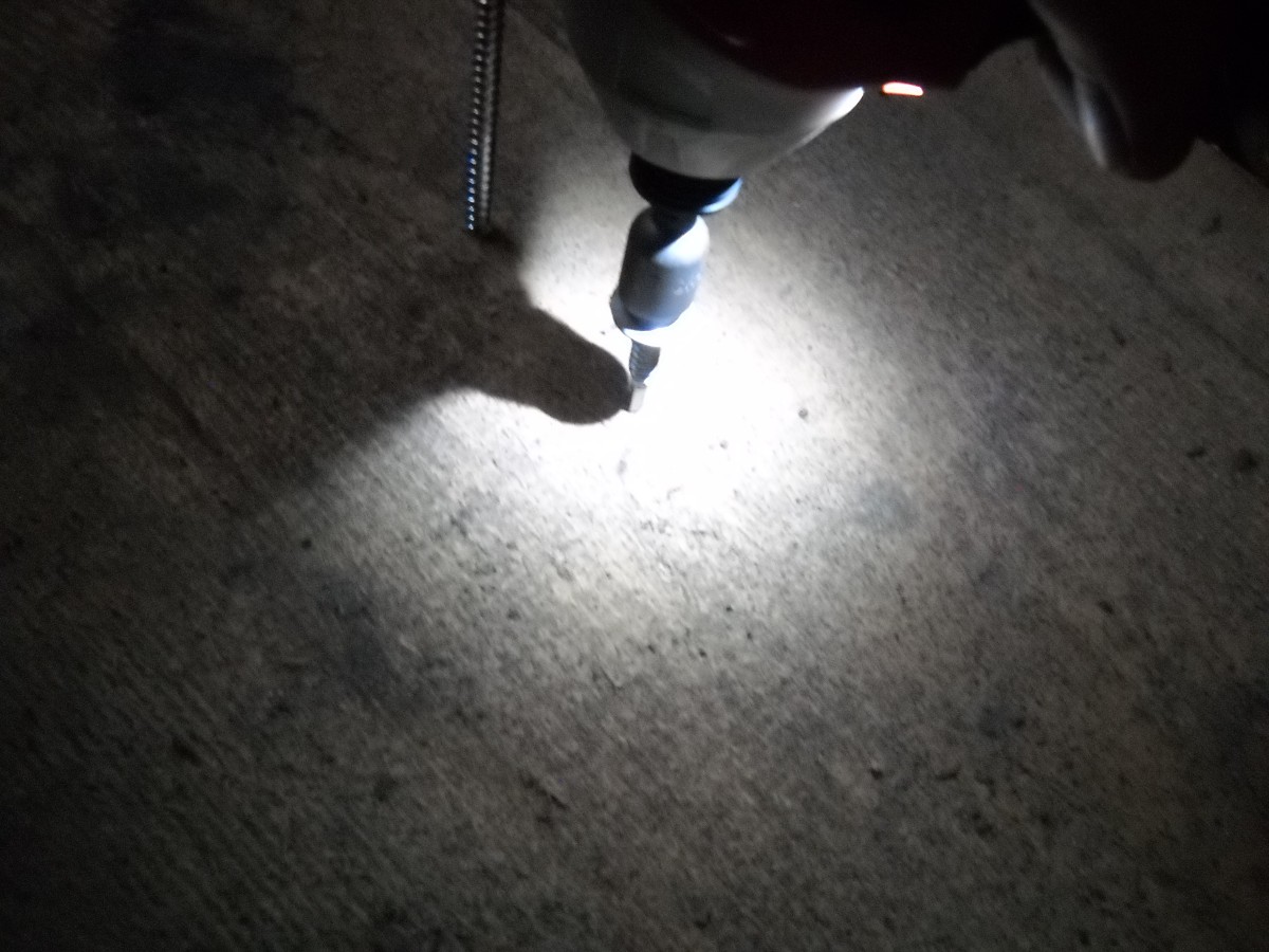

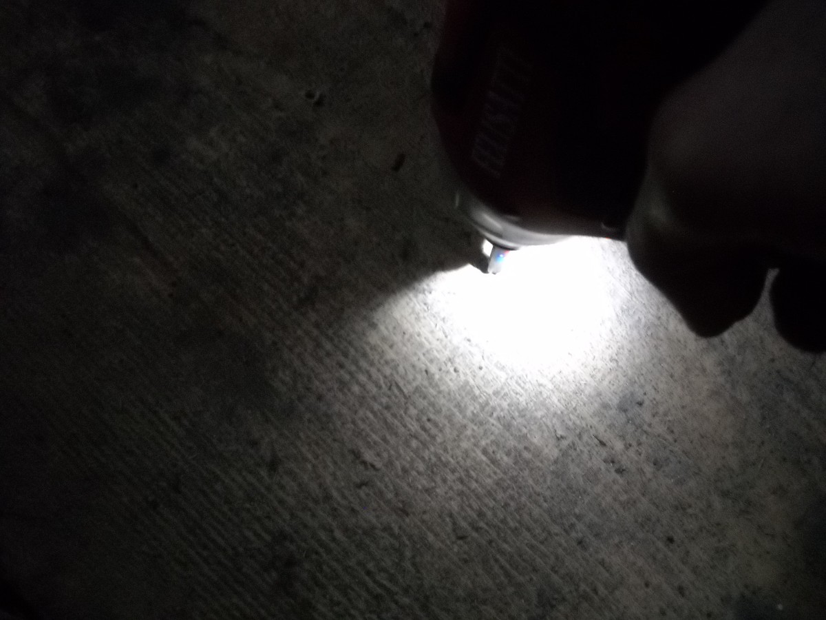

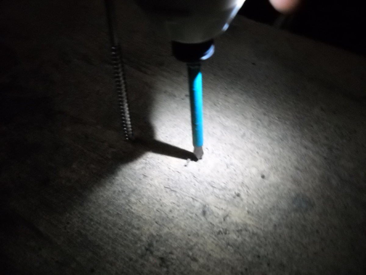

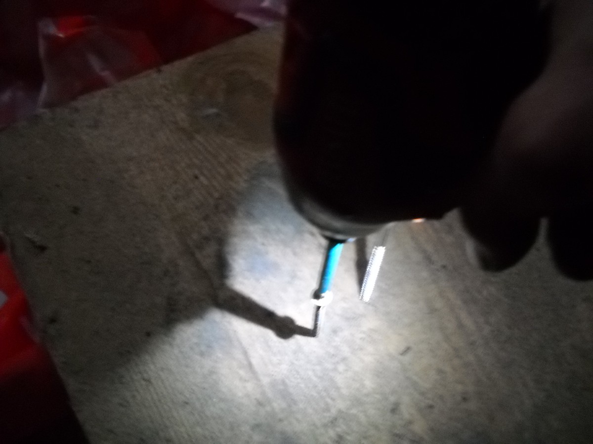

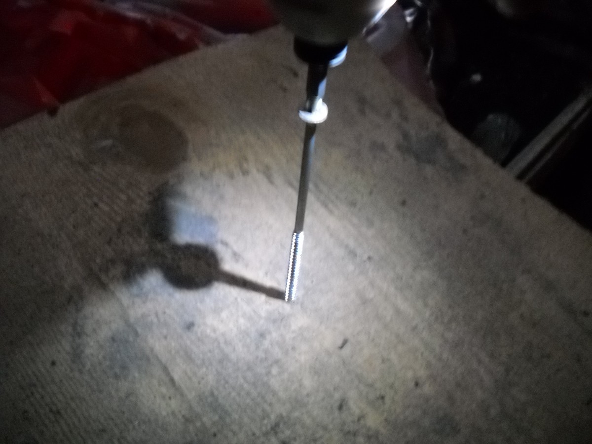

Стружкин написал : Мне достаточно будет фото с битой средней длинны,впритык к стене(поверхности)
Сделал фото. Помещение, сумрак. бита 50 саморез 150
Бита 50
Бита 90 саморез 60
Головка 10 саморез со сверлом 60
Бита 90 саморез 60, и без самореза
Сегодня маленько поработал винтоверт, завернул 160 саморезов 150х6 pz. 1300-1350 глухарей 60х6, около 500 черных саморезов 90х4.2, и 75х4.2 не знаю сколько, наживуливали на них. Вертит нормально. Вечером решили проверить время заворачивания самореза 150х5 завернули 10 саморезов, время разделили, саморезы не наживлялись, т.е завернул, поставил следующий. Брус 160 - сосна сухой, в цементе, стоит вертикально, притягивали к нему брус на 100 - сосна, сухой, чистый, аккумулятор свежий. время заворачивания 6.72с. Отдельно замерили заворачивание в этот же брус самореза с утоплением шляпки на 3см, как раз на глубину 50мм биты, т.е до того момента как патрон уперся в брус - 8.02с замеряли время заворачивания только одного самореза по секундомеру в телефоне. Вывернуть не смог, сорвал шлицы у самореза. Да еще, при заворачивании в сухую древесину удар начинает срабатывать гораздо раньше, чем в свежую про которую написал ранее.
