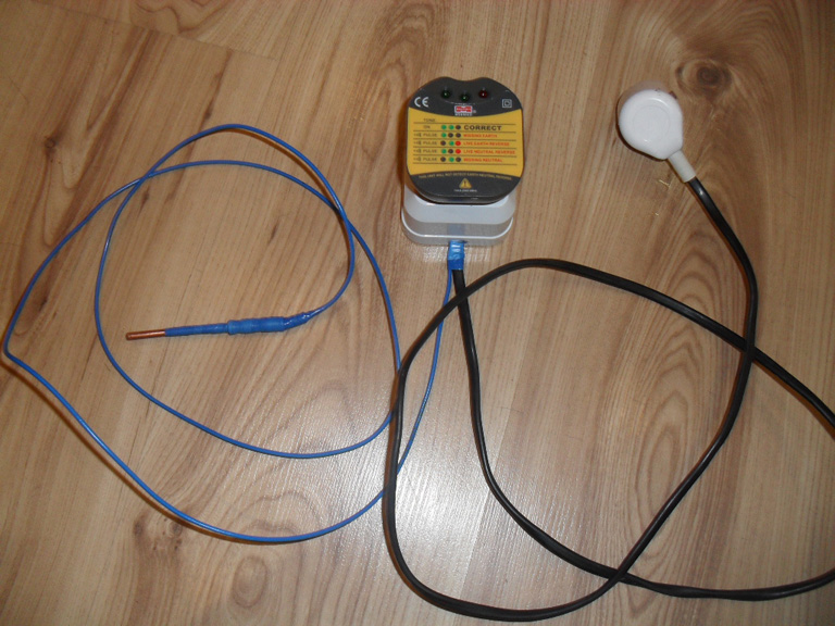

Написал в п.4, наверное непонятно получилось оттого, что картинка пропала. Сейчас скачаю с компа.
Тестер евроразетки проверяет качество заземления (одно из свойств). Стоит около 10$. Вставив его в розетку с защитным контактом можно определить хорошо ли связана "земля" и N. То есть в чистом виде это не является измерением сопротивления заземления. Но если Вы в частном доме и есть возможность разъединить свой контур и приходящий PEN, то связь между вашим контуром и "землей" будет только через землю. Таким образом если прибор мигает зелеными лампочками, типа "все ОК", то это говорит, что заземление в норме. К этому девайсу я придумал дополнительную приблуду, чтобы иметь возможность искать землю не только на защитном контакте, но и на других металлоконструкциях.

beckbulat написал : Тестер евроразетки проверяет качество заземления (одно из свойств). Стоит около 10$.
Подозреваю что ни о каком качестве тут речи быть не может. Просто проверяется наличие металлосвязи между N и РЕ в розетке. (наверняка аналог режима прозвонки у мультиметра)
не КАЧЕСТВО, а НАЛИЧИЕ - прошу не путать :)
beckbulat написал : Таким образом если прибор мигает зелеными лампочками, типа "все ОК", то это говорит, что заземление в норме.
о том что оно какое-то есть :)
beckbulat написал : К этому девайсу я придумал дополнительную приблуду, чтобы иметь возможность искать землю не только на защитном контакте, но и на других металлоконструкциях.
:) забавно, не более..... лучше уберите....
