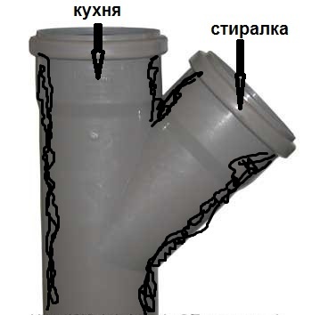

tvmaster написал : А где конкретно откладывается грязь или где её больше накапливается? С этого места и надо смотреть всё ли правильно с уклонами. Например, угольники по 90 градусов оптимальнее поднимать прямым отводом вверх насколько возможно, чтобы проходной поток с кухни не затекал под сифон ванны, если он лежит горизонтально - готов накопитель грязи.
Грязи накапливается именно в том месте, гду кусок трубы 40 см замоналитен в стену (вентиляционная шахта),который отходит сразу от 100-го диаметра, там наверняка труба ровно горизонтально идет (уклона нет) ее просто не видно в стене (прийдется стену поддолбить и высунуть ее, сделать уклон. tvmaster угольники по 90 градусов чуть подняты (я их поднял, раньше вода с кухни действительно затекала в ванну, сейчас только бульканье происходит иногда...).

EV.SA написал : этот уклон в 2 раза меньше чем требуется Можно оставить как есть.И не нужно мудрить с переносом слива СМ .Сделайте всё правильно и проблем не будет .
ОК. Уклон еще раз посмотрел, на первый метр (где труба заделана в стене, уклона не видно, наверно горизонтально идет труба, уклона так такового нет). На второй метр уклон - 1,5 см, на третий метр уклон - 2 см. Заусенцы сняты ножиком канцелярским внутри и снаружи болгаркой.
Internet написал : Если без переделки, то только регулярная химическая промывка. Если с переделкой, увеличивать уклон
Internet согласен. Без переделки регулярно. Ты имел ввиду крота - да толку от него, если только каждый месяц заливать ! Есть еще гидродинамическая промывка, эффективно ?

пяпа написал : У самого дома одни прямые отводы тройниками.Временно, уже так пару лет висит.. Еще и контруклон наметился. Вот доберусь, переделаю, пока доступно. Кстати засоряется. И даже посудомойку со стиралкой специально "подальше" подключил. Не помогает..
пяпа Я тоже хочу поменять угол на ванну с 90 градусов на 45, чтоб по потоку водичка сбегала. На стиралку EV.SA говорит и 90 градусов можно оставить (ну там труба на тройнике к стенке прилегает, поменяю на 45 труба отойдет по диагонали)

Славик64 написал : не знаю, у меня и на вертикальной части конкретный налет образуетя.
да это самой сабо. Речь идет о отложениях в местах, где поток резко меняет направление. Эти отложения постепенно наслаиваются и перекрывают проход. Не сразу, год, два и тд. Вот как раз углы 90 град этому способствуют. Малые уклоны и контруклоны тоже.
