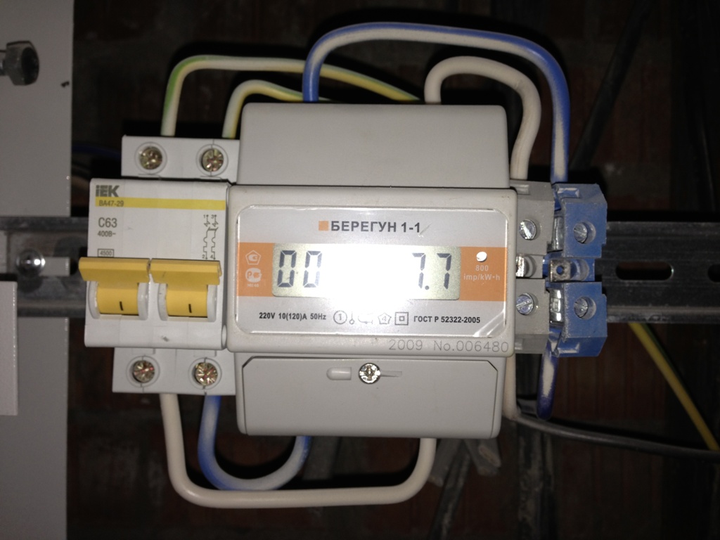

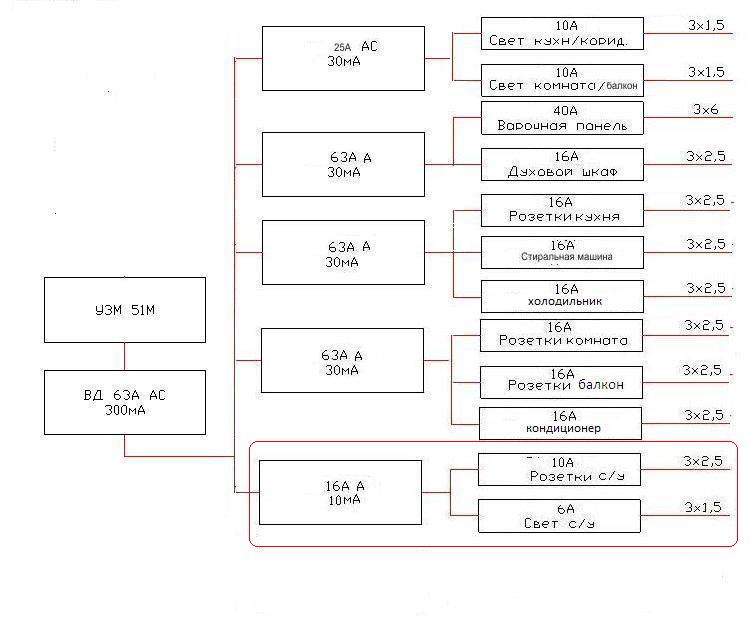

Очень нужна помощь в оптимизации квартирного щитка. Квартира новая, однокомнатная, идет ремонт, в очень ближайшее время будут делать электрику. Помогите найти ляпы, и предлагайте пожалуйста пути решения, но только не в сторону увеличения количества элементов. Очень хочется влезть в ящик не больше, чем на 24 модуля.
Фото этажного щитка
Схема квартирного щитка

уза на 300 мА без надобности . а так норм, на ввод в квартире поставить АВ вместо узо того и все.
зы расцветка проводов на вводном АВ пиз*ец

Metall, Дык, и сечение проводов на вводе в АВ и после разные!!!??? Поэтому про 63А речи по моему может не идти. Надо менять провода ввода на 10-ку! И второе - розетки балкона надо бы отдельно и под УЗО 16А/10mA, если уж решились нарушать ПУЭ!

оптимизация тут возможна только одна - уменьшение количества групповых УЗО. до трех можно уменьшить

Кроме 2х12 существуют щиты 2х18 !!! Его Вам хватит за глаза!

есть мысль заменить УЗО ванной на диф 16А 10мА

AntonyV а свет с/у куда?
