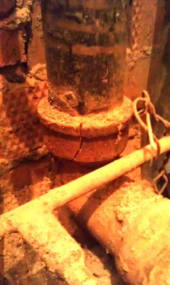

Делаю капитальный ремонт 2-комнатной квартиры. Дом -12-этажная башня, кирпич, 1975 года рождения. 6-й этаж. Туалет и ванную объединяем в общий санузел.

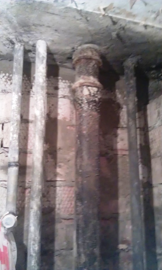

Канализационный стояк – чугунный. При сломе в ванной обнаружилась приличная трещина-скол в чугунном тройнике (или муфте, не знаю как это правильно называется), к которому подсоединяется унитаз. Была эта трещина раньше или при сломе шкафа появилась – непонятно, обзора не было, пока шкаф не сломали.

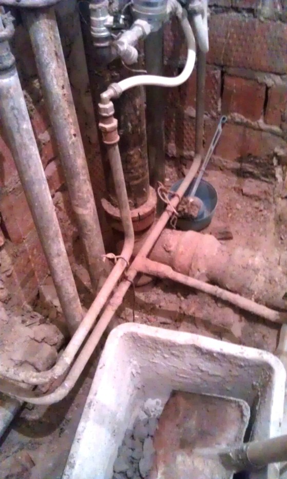

Задача была – вынуть из тройника старую чугунину, идущую к унитазу, и заменить ее на пластиковую. Выбивать сантехник опасается.
Что посоветуете?

kazmar57, совет один - кардинальный : менять часть стояка
все остальные - полумеры

santex-SVAR Тройник - менять? Тогда и основную чугунную трубу которая идет с потолочной муфты до нижнего тройника - наверное тоже? Местные сантехники, кто общедомовые коммуникации обслуживают, вразумительного решения предложить не могут. Поэтому хочется опытных людей мнение получить, что делать.

kazmar57 написал : основную чугунную трубу
это и называется стояк
santex-SVAR написал : менять часть стояка

santex-SVAR, Вопрос .Этот чугуний поддается сварке?

касимов написал : Этот чугуний поддается сварке?
не знаю , не пробовал . а вообще : чугун намного хуже вариться

касимов написал : ...чугуний поддается сварке?
Чугун варится (одни марки лучше, другие хуже), но не в данном случае. Не вдаваясь в многочисленные тонкости, скажу, что крупные вещи лучше предварительно нагревать до 600-650 гр. С., опять же спец. электродами. В конце 90-ых так заварили трещину на двигателе от иномарки (о контрактных в то время могли только мечтать). Мелкие детали, такие, как чугунные контрогайки 1/2" я приваривал к тройникам 1" на водопроводе у себя на даче более 20 лет назад (всё от тогдашнего дифицита на всё), стоят до сих пор.
