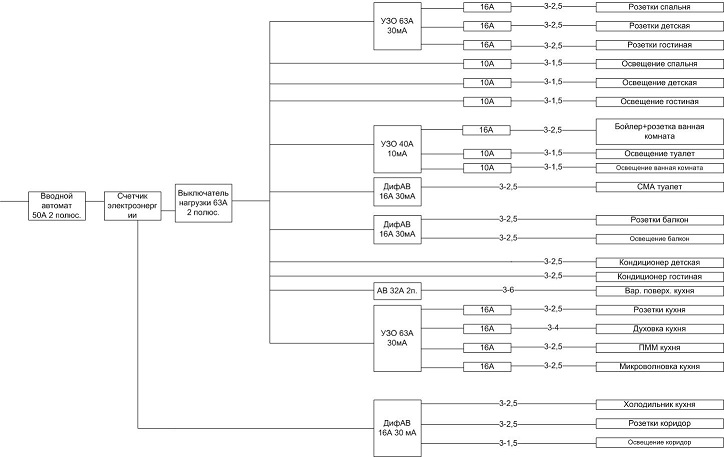

Ramust написал : На этаже есть автомат на 63А. С него в квартиру идет кабель 6 кв. мм. в квартирный щиток на автомат 50А.
Меняйте автомат на 40А. Или кабель на 10мм.

SVKan написал : Меняйте автомат на 40А. Или кабель на 10мм.
Уж лучше кабель на 3х10, зачем себя урезать в потреблении!!!

Схему переделал. Последний вариант с учетом советов.
В квартиру входит кабель 10 кв.мм. Проводом какого сечения делать соединения в щитке? хватит 6 кв.мм.?

19.05.2013 в 19:22:36
Ramust написал : хватит 6 кв.мм
честных медных да
дом новострой?
первое узо заменить на 63А
второе узо также перегружено , менять на 40А 30мА, или свет туалета из под него убираем , а автомат освещения ванной меняем на 6А , тогда можно оставлять 25А/10мА
автомат на духовку 16А

Новострой. Да очепятка вышла, там конечно же 63 А. По поводу выключателя нагрузки - посоветуйте какой приобрести? Автоматы уже есть - Легранд.
Поправил схему

Ramust написал : Схему переделал. Последний вариант с учетом советов.
Не советовал я вам такого:свет вытащили из под узо и оставили узо на 16А?!на линии санузла зачем два автомата?!духовка - ???пипец.

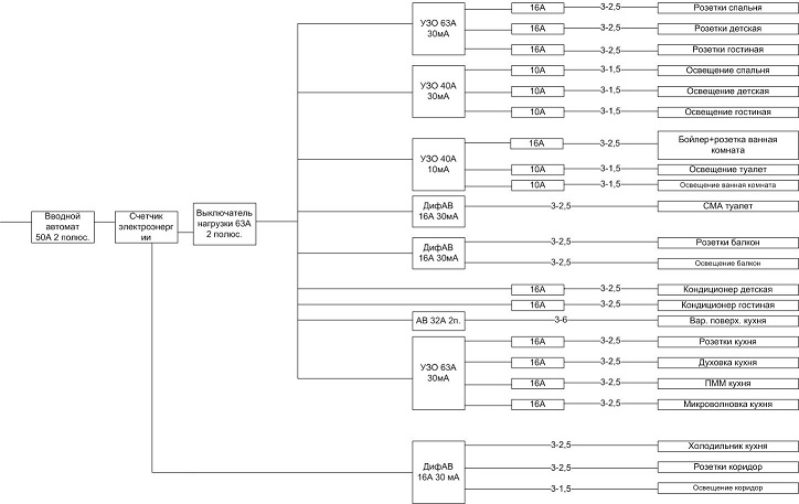

19.05.2013 в 20:05:02
serj12 написал : Не советовал я вам такого:свет вытащили из под узо и оставили узо на 16А?!на линии санузла зачем два автомата?!духовка - ???пипец.
Поправил =)
Щиток теперь на 48 модулей ставить придется.

19.05.2013 в 20:32:40
Ramust, нет такого узо нормального - 40А 10мА

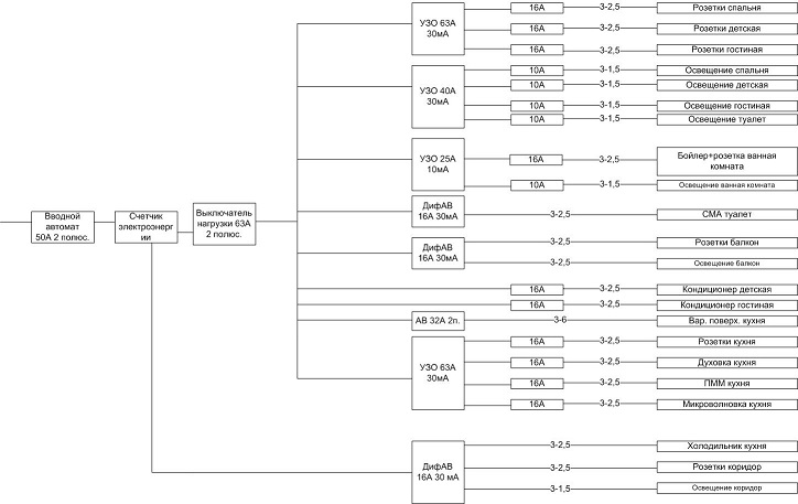

19.05.2013 в 21:06:22
serj12 написал : Ramust, нет такого узо нормального - 40А 10мА
тогда так -
