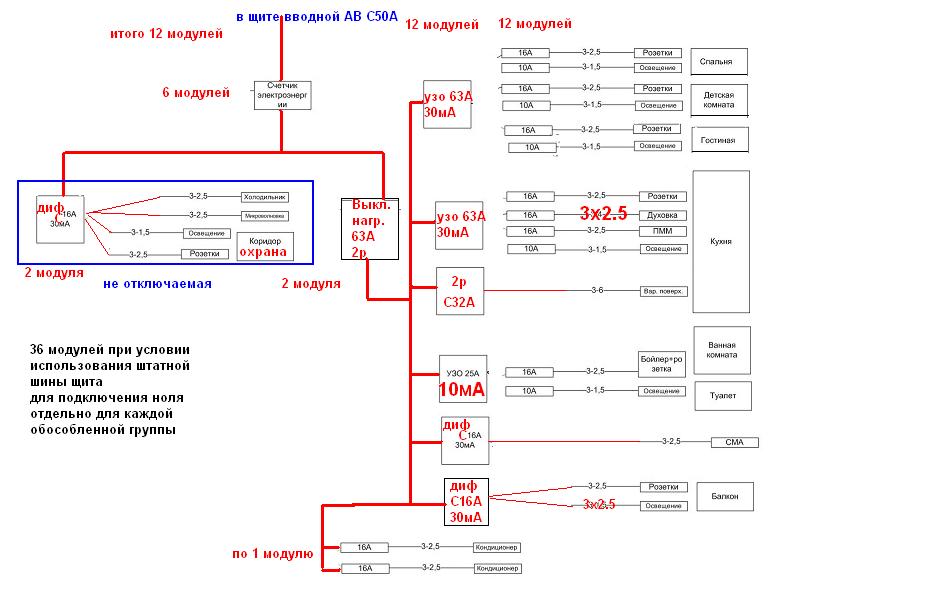

BigHarry написал : Выбросьте из головы все эти религиозные фобии типа "если вдруг чота замкнет в розетке я останусь в темноте" - эти случаи если у вас и будут - то настолько редко, что не стоит ради этого заморачиваться с отдельной разводкой на свет. Да и свет счаз благодаря энергосберегающим технологиям потребляет не такое уж огромное количество электроэнергии, что бы выделять свет в отдельную линию.
Приму к сведению. Благодарю.

13.05.2013 в 20:20:10
Переделал схему. Жду критики и помощи =) как все это уместить в шкаф на 36 модулей? Счетчик занимает порядка 5-6 модулей (меркурий). Освещение без УЗО. Нужно ли?

Ramust написал : как все это уместить в шкаф на 36 модулей?
шутите...там у вас больше 40 модулей+нулевые шинки
Ramust, а вводной точно С50А?А кабель какой вводной?А магистраль?Или у вас новостройка...

Новостройка. Этажный 63А. Кабель 6ка по-мойму. Какой щиток порекомендуете?

Ramust написал : Кабель 6-ка по-моему.
Ставьте 10-ку,не пожалеете.
Ramust написал : Какой щиток порекомендуете?
АВВ-шный,серия UK 500.
Ramust написал : Этажный 63А.
Если брендовый - оставьте,китайчину - не надо,слишком велика ответственность,а впрочем смотрите сами.Там я написал в щите С50А так как не знал какой в реальности,но сразу говорю - так получается всё впритык Кондиционеры показаны прямого подключения - если через розетки,то надо УЗО!

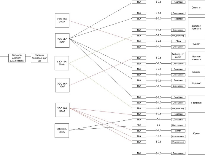

14.05.2013 в 08:31:07
serj12 написал : Ставьте 10-ку,не пожалеете.
Благодарю за схему! Есть вопросы:
  • что имеется ввиду под выключателем нагрузки на 63А - обычный автомат? разве не сработает раньше вводной автомат на 50А?
  • на этажном щитке автомат фирмы EKF. Заменить?

Ramust написал :
нет, это рубильник. срабатывает только когда вручную его отключишь.
Ramust написал :
это было бы очень хорошо

Ramust написал : вводной автомат на 50А?
Это как понять
И это
Ramust написал : кабель 6-ка по-моему.
для С63А это не вариант.
Ramust написал : на этажном щитке автомат фирмы EKF. Заменить?

14.05.2013 в 12:50:38
serj12 написал : Это как понять
И это
На этаже есть автомат на 63А. С него в квартиру идет кабель 6 кв. мм. в квартирный щиток на автомат 50А. И еще вопрос - освещение тоже лучше под УЗО делать?
