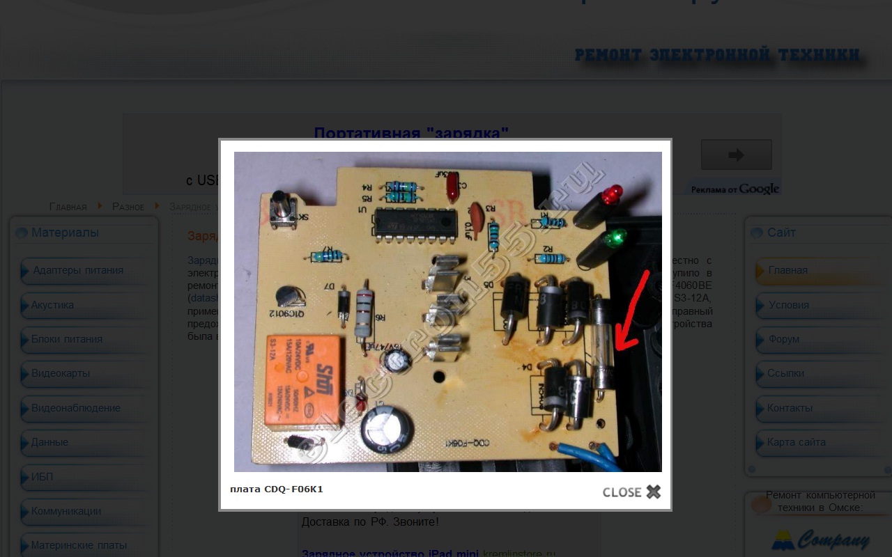

если б Вы взяли отвёртку ,разобрали аккум и зарядник (на гарантию я так понял Вы не расчитываете) и показали их фото(если нет чем снять ,то можно в сети найти). поймите подобных девайсов немеренно и внешне одинаковые могут отличаться начинкой.вот пример решения.интерскол 14,4в.или вотэто зарядки где таймер управляет реле через которое идёт зарядный ток.вот ссылка где описан зубр http://www.tavsar.com/zubr_zu_mod.html здесь вместо реле мощный транзистор. с реле есть варианты(может и с транзистором тоже) ,бывают с кнопкой запуска и без,тогда надо сначала вставить аккум в зарядник ,а только потом включить в розетку ,иначе заряд не пойдёт.индикация тоже бывает построена по разным схемам ,может зависить от микросхемы на котрой построен таймер.в самом акке обычно ставят термовыключатель,через него идёт зарядный ток по доп.клеме(обычно средняя)

красная - батарея заряжается,зелёная-батарея зарядилась.
