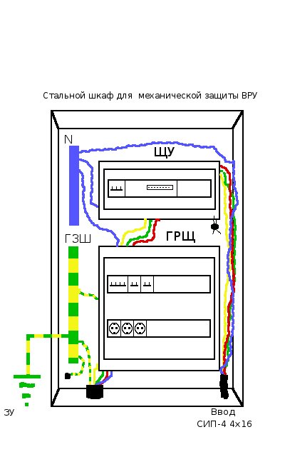

В шкафу планирую 2 щитка IP-65: 12 модулей для вводного АВ С32 и счетчика на ДИН-рейку с дальнейшим опломбированием всего щитка + нечто вроде с дифавтоматами и розетками 3п и 5п.
Вообще-то лучше не тулить, то что можно уже сделать окончательным, в большой временный шкаф у столба. Шкаф, потом, так как он запланирован как временный, скорей всего деньги на ветер. Лучше сделать два отдельных щита. ЩУ финальный, размер которого будет оптимальным, так как в нем будут только автомат, счетчик, ВДТ, 2-ва боксика и шина. ЩУ скорей всего уже можно поставить стационарно один раз и навсегда, что потом позволит, ни перед кем не кланяясь, не дожидаясь местного электрика и не тратя зря деньги самому или нанятому стороннему электрику подключить построенный дом к ЩУ.
Это не говоря, что дифавтоматы хороши, и то не все модели, только меньшим занимаемым местом, чем связка АВ + ВДТ, при модернизации существующих щитов, где не было дифзащиты и мало места. По всем остальным параметрам, в частности надежности, дифавтоматы хуже связки АВ + ВДТ!
Так же, не говоря, что не место не правильно подключенным, не правильно эксплуатируемым розеткам в шкафу у столба!

Для стройки на отдельной трубостойке или на, в бытовке делайте временный ГРЩ по системе питания с типом заземления ТТ, что обеспечит высокую электро/пожаро безопасность. Комплектующие временного ГРЩ потом можно использовать в домовом ГРЩ или в щите другого строения на участке.

Sha написал :
ГЗШ придется делать прямо в шкафу - можно ли ее сделать конструктивной частью шкафа (приварить между ребрами жесткости)?
ГЗШ нужно делать в ГРЩ и лучше медную шину использовать.
Sha написал :
На ГЗШ через болтовое соединение хотел бы подключить и использовать в качестве повторного заземления нейтрали часть моего стального столба 80х80, закопанного на глубину 1,5м.
Именно так, как минимум в самом крайнем случае, нужно обязательно делать.
Sha написал :
Можно ли ограничиться этим или лучше организовать отдельный полноценный заземлитель из стальных прутов диаметром 16мм, а столб просто включить в СУП?
По уму, на случай аварий, приведенных в первой ссылке, уравнивание, выравнивание потенциалов рабочего места нужно делать обязательно. Стальные пруты лучше диаметром ≥18 мм.

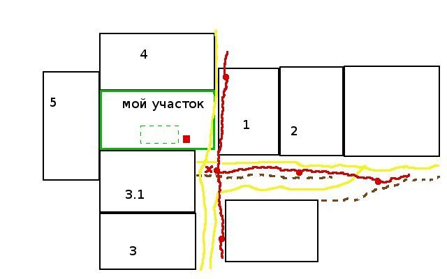

пяпа, я уже пошерстил строимдом и увидел, что мне почти даром могут выделить мощность, за которую с других дерут три шкуры. Только ради этого стоит подключаться. С опломбированием бокса нету никаких проблем, если взять малогабаритный счетчик на ДИН-рейку (пока планирую ), поставить его вместе с трехполюсным АВ в боксик IP-65 (планирую ) и опломбировать не дверку бокса, а его пластиковые стяжные винты (у накладных боксов АББ минимум 1 винт имеет соответствующее отверстие). Таким образом я ИМХО еще и страхуюсь от претензий по поводу слишком большого номинала АВ в дальнейшем, поскольку и вводный АВ, и счетчик будут под общей пломбой. Для ГРЩ можно взять бокс на 24модуля, тоже IP-65, и поместить в этом же шкафу под ЩУ:
Насчет реализации ЩУ и ГРЩ в разных стальных шкафах я подумал - на данном этапе это будет достаточно затруднительно. Вот план местности вокруг моего участка:
Все участки расположены на склоне. Низ склона внизу рисунка. В районе уч. 3 и 3.1 склон настолько крутой, что первоначально пробитая бульдозером прямая дорога снизу вверх со временем была дополнена петлей мимо участков 1 и 2. Желтые полосы - имеющиеся дороги и тропинки, коричневый пунктир - обрывы. Мой участок обозначен зеленым, зеленый пунктир - предполагаемое место строительства дома. Красные линии и кружки - часть проводов и опор ВЛ, красный крестик - желаемое место установки личного столба с временным ВРУ (через дорогу от въезда ), красный квадрат - приблизительное место, куда можно будет перенести ВРУ после окончания стройки. В соответствии с кадастровым планом мой участок имеет всего лишь 4м периметра, смежных с дорогой, и на 60% окружен чужими заборами. Вариант подземного ввода на участок категорически неприемлим из-за необходимости где-то в этом же месте расположить емкость автономной канализации, т.е. эти 4 метра периметра слишком ценный ресурс, чтобы израсходовать его почти полностью еще на этапе подготовки к строительству, так что и в дальнейшем ввод будет по воздуху к дому, и ЩУ будет располагаться на участке. Тропинка, проходящая на плане по моему участку, активно используется соседями с участков выше. Пока на этот счет у нас только молчаливые конфликты (кто-то сносит мои разметочные колышки и разбрасывает валежник, выложенный на границе). С установкой забора вдоль тропинки напряженность в отношениях только усилится, потому как ходить станет реально сложно, а ближе к верху сосед с участка 1 вообще разбил на тропинке клумбу вдоль своего забора. Вроде и логично забрать ВРУ сразу на участок, но пока нет дома я не смогу поднять свое ответвление на высоту 6м, так что все равно со временем придется менять вводный кабель на более длинный, чтобы не нарушать пожарные нормы. Привезти столб и поставить в точке с красным квадратом будет ИМХО слишком дорого, да и точной привязки дома к местности пока нету, есть только прикидки, что "вот здесь он влезет". Увы, но в этом году до нашего кооператива добрались воры, почистив дома на окружающих меня участках. Уличное освещение в кооперативе отсутствует. Если поставить ВРУ на участке сейчас, то оно будет очень неплохо скрыто от посторонних глаз и можно будет спокойно его расковырять даже днем, а опора перед участком неплохо просматривается из многих мест кооператива. Потому и выбрано решение ставить самодельный шкаф из уголка и профтрубы (хотябы 30х30) в каркасе, обшитого листовым железом толщиной от 1,5мм (а то и все 3мм) возле опоры. Для снятия показаний не проблема вырезать и остекли в дверце шкафа окошко.
В организации 2ступенчатой защиты и заземления по схеме ТТ с нужным сопротивлением растеканию вообще не вижу проблемы: комплектующие как для дифзащиты так и для устройства заземлителя доступны в продаже, только деньги доставай. При желании можно обратиться к специалистам для выполнения работ под ключ (известное видео с ютуба по монтажу глубинного заземлителя, где итоговое сопротивление заземляющего устройства составило менее 2Ом). В то, что получается у меня, ТТ очень неплохо вписывается. С приведенными Поситителем доводами, подкрепленными ссылками на официальные документы, можно согласиться, но систему ТТ обсуждают обычно в контексте однофазного ввода, тема 3ф ввода и системы заземления ТТ слабо освещена.

По воздуху это самый дешевый, простой способ ответвления от ЩУ, но, помимо причин указанных в первой ссылке, это самый худший вариант. По уму от ЩУ к дому нужно вести в земле бронированным кабелем.
Sha написал : Посититель, а почему вы относитесь с предубеждением к дифавтоматам?
Не могут сохраниться все рабочие характеристики, надежность двух аппаратов защиты засунутых в корпус меньшего объема, чем общий объем отдельных аппаратов защиты! Если поломается дифавтомат то вообще пропадет защита от утечек и сверх токов! Если поломается ВДТ, то хотя бы останется защита от сверх токов. Если поломается автомат, то останется хотя бы защита от утечек и вероятность что ВДТ обеспечит противопожарные функции при КЗ.

По случаю заехал на дачу и немного пофотографировал.
Как уже писал, ВЛ рядом с моим участком питается от КТП соседнего кооператива. По воздуху к нам приходит 4 голых алюминиевых провода:
Похоже, это общие ЩУ+ГРЩ на нашу часть кооператива.
Нет, это не промежуточный заземлитель. До верха опоры эта проволока не дотягивается, а заканчивается на корпусе верхнего щита.
На следующем столбе проводов уже 5:
Мой столб получается через 1 от столба с ГРЩ кооператива, тоже 5 проводов:
Специально прогулялся по нашему и соседнему кооперативу вдоль ВЛ и не увидел ни одного промежуточного заземлителя. В 2х местах возле опор из земли торчит проволка, на одной даже сохранился зажим под болт и это все. Пытался рассмотреть, не соединяется ли какой провод с арматурой опор - ничего такого не видно, провода висят строго на изоляторах. СИП есть только на ответвлениях, которые появились за последние пару лет.
КТП оказалась далеко и я ее не нашел. ВЛ неожиданно ушла через участки и через овраг куда-то в сторону села, не стал выяснять куда именно. Состояние электрохозяйства кооператива крайне унылое. Попался на глаза незапертый щит во дворе водонапорной башни.
Надеюсь, теперь видно, что применение системы ТТ - единственный вариант.
С организацией защиты от грозовых перенапряжений при системе ТТ, как оказалось, нет проблем вообще. УЗИП и даже разрядники есть в модульном иссполнении. Единственный минус устройств для системы ТТ по сравнению с TN-C-S - цена. Устройства для применения в системе ТТ вообще самые дорогие. Ориентировочно: +100евро к цене УЗИП класса 1 и +50 евро к цене УЗИП класса 2 для системы TN-C-S.
скорее всего, пятый провод - это уличное освещение

Вчера делали предварительные замеры - от столба по прямой до угла будущего строения менее 15м (вроде как промежуточная опора для СИПа и не нужна). Точная компоновка сооружений на площадке перед домом еще не известна. От имеющегося столба до границы моего участка порядка 5м. Столб, вроде тех, что на фото, к участку подвезти невозможно: из-за ширины проездов и прямых (а кое-где и острых) углов поворотов дороги столб по ним не пройдет. Когда монтировали эту ВЛ, участки еще были пустые и без заборов, было где развернуться, а теперь все застроено и огорожено. Обратил внимание, что кроме щитов кооператива, на столбах больше нигде ничего не висит, провода заводятся сразу на бытовки или постройки. Не знаю, почему так, может раньше не разрешали по-другому. Поэтому и рассматриваю вариант купить стальную квадратную трубу 80х80мм (или большего сечения) метра 4 длиной, с весом в пределах 50кг, которую можно будет перевезти на верхнем багажнике легковой машины. Под нее просверлю отверстие в земле 1,5м глубиной и забетонирую конусный воротник у основания, для устойчивости. На этом столбике можно будет прикрутить щит на толстые шпильки к внутреннему каркасу жесткости, а не на стяжки, как в случае с бетонным столбом.
