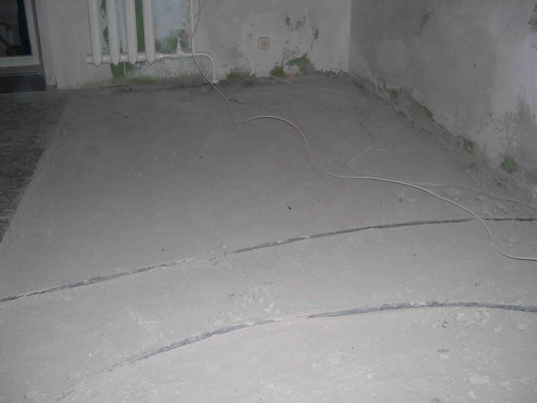

Уважаемые мастера! прочла все по устройству стяжек, теоритически, так сказать, подкованы. Уяснили, что:
  1. Хорошо чистим основание
  2. Делаем маяки (у нас стяжка будет 5-6 см)
  3. С пристрастием грунтуем ( ВЕТОНИТ МД-16 хватит, или нужно что-то еще?)
  4. Заливаем, например, плитонит (Р1 или Р200?). Вопросы:

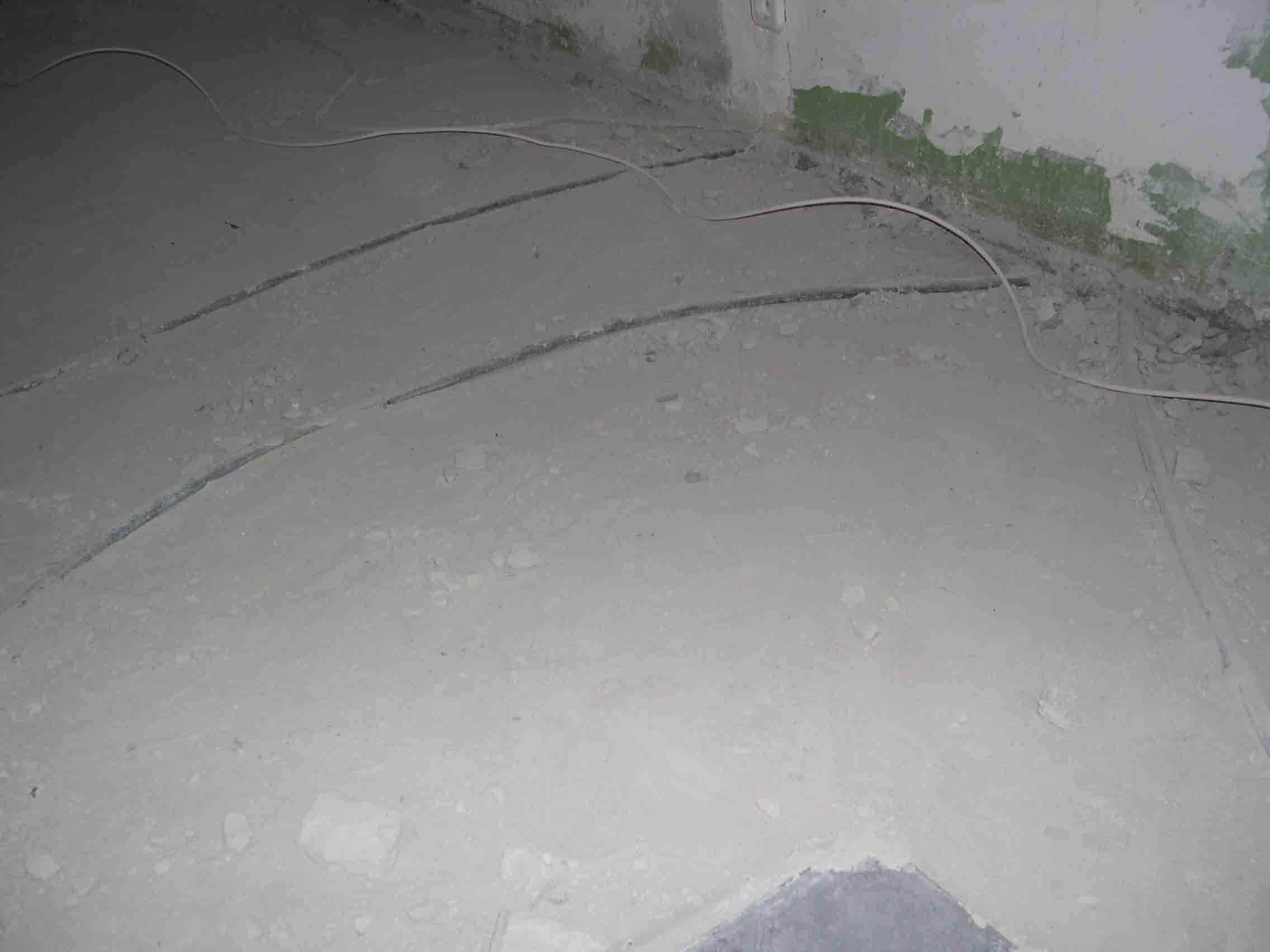

  5. У нас эл проводка идет по полу (см фото) - как делать маяки?!
  6. Нужно или нет накрывать стяжку - однозначного ответа не нашла
  7. Может быть, посоветуете другую смесь (желательно не дорогую, но уже испытанную как неплохой вариант). Времени у нас в обрез, поэтому - не ЦПС Заранее спасибо

Есть Юнис Горизонт (толщина слоя до 5 см). Вроде он относительно не дорогой... http://www.unistrom.ru/index.php
А у Вас провода прям так накиданы будут? Не по периметру?

Белые провода - это наша времянка (просто попала в кадр). А вот толстые черные - это от строителей, положены сами видети как, в натяг, ни о каком периметре не может быть и речи.

Есть смесь Плитонит Р1 легкий (с керамзитом). Вроде он относительно не дорогой, да и нагрузка на пол будет меньше.
15.09.2006 в 13:10:45
А маяки-то, маяки как делать? Как стяжку ровнять? Одну полосу с маяками делать уже, другую шире, огибая провода? Или лучше сделать маяки по боковым стенам и ровнять длинным правилом? Но ведь тогда сколько смеси нужно сразу намешать и вылить!

А кто мешает делать маяки поверх кабеля, если такая ситуевина и ее не исправить!? Главное потом эти кабели не просверлить случайно. И маяки делать на таком расстоянии, которое Вам удобно. И стяжку закрывать не обязательно, надо лишь чтобы она увлажнялась с неделю (укрывка это один из способов, т.к через полиэтилен вода не испаряется из бетона. Если вы во время ремонта присутствуете, можно просто поливать стяжку водой каждый день (утром и вечером). Укрывают обычно потому, что про увлажнение просто напросто забывают.
