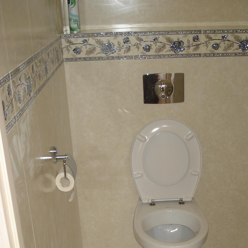

Добрый вечер всем! Господа! Евгений Вл ещё в посте 2 объяснил, почему керамическую плитку нельзя ложить без шва.О чем разговор?
deuxma написал : фото в студию
посмотрите на первом фото номер калибра - 5 ! Чес слово, я такого ещё не встречал. Раньше это называли - брак, теперь вот - 5 калибр :(

almeca написал : Раньше это называли - брак, теперь вот - 5 калибр
а сорт-то первый;)

stroika написал : а сорт-то первый
брак первого сорта! Класс! :D

2almeca можно ложить! без шва труднее чем с крестами и уж точно не белорусскую плитку в стык клеить

калиброванная после калибровки кладется с пом. иголок, а тут... Гоните в шею (интересно послушать чем обосновали, напишите А)

Не надо белорусскую без крестиков!:)) Не то что она такая уж плохая, но разнокалиберная может попастся. Мне попалась:(( ЛШМ ровнял:))

Vlad55 написал : Не надо белорусскую без крестиков!) Не то что она такая уж плохая, но разнокалиберная может попастся.
он из Минска, ему про "белорусскую" надо верить! А если серьезно, то даже на фото Отделкина как-то не красиво получается, т.к. где-то есть шов, где-то нет его, а вот даже 1 или 1,5 мм сделанные везде уже позволяют избежать разброса в размерах, хотя лично мне нравится как можно более тонкий шов, но без него ВЕЗДЕ не получится, вылезут тонкие шовчики и испортят всю картину :-)

А что затирать тогда? А главное чем? далеко не все затирки на такое способны

Lok написал : мне нравится как можно более тонкий шов, но без него ВЕЗДЕ не получится, вылезут тонкие шовчики
Вот именно. Швы вылезут полюбому, и практически нигде не получится без шва. Поэтому если хочется небольшой шов - то без крестиков он как раз и получится 1-1,5мм

Lok написал : то даже на фото Отделкина как-то не красиво получается, т.к. где-то есть шов, где-то нет его
конечно вы смотрите вдоль стены и свет так падает (можно и на потолке плохо заделанный шов увидеть) а вот смотрите где висит горшок то там есть ощущение монолита ? (конечно фото не передает все так как в реале но уверяю вас это совсем подругому смотрится даже если использованы крестики 1мм) с бордюром да там глазурь немного скруглила край и из за этого кажется шов есть на самом деле плитки двинуты вплотную 2vavan согласен с вами швы выходят как не крути но они настолько минимальные что принято называть такую укладку безшовной и смотрится она совсем не так как с крестами

Добрый вечер всем! Господа! Повторюсь - нельзя ложить плитку без шва!!! Дело не калибре, а в линейных деформациях! Возможно (обратите внимание - возможно!) в туалете у Отделкина всё будет нормально, но в ванных рисковать не стоит - большой перепад влажности, со временем плитка может отойти. Обращали внимание как в подъездах домов скрипит плитка на полу? Именно по этой причине - ложат на раствор без шва. Для безшовной укладки существует специальная плитка, с другим обжигом. да и вообще плитка как бы подразумевает правильный геометрический рисунок. Вот сделайте облицовочную кирпичную кладку без швов - что получится? :)
