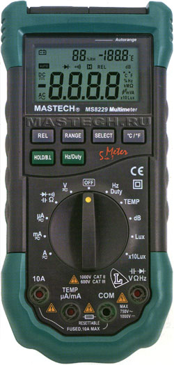

Мой старенький G890 привирал показания напруги - отклонения на 0,2В при замере 12-15 вольт... имеют зарядник интеллектуальный, так там напруга чуть выше показывает по сравнению с ним. Приобрел мастековский 8229 - совпадение 100%, сам мультик новый проверял на эталонном - отлично пашет...
