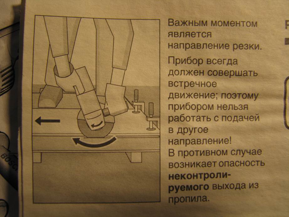

пяпа написал : Весь секрет безтравматичной, безопасной работы на УШМ в резе на себя, при прочих равных?
Тут просто "некто" товарищ Ынженер - Правша пытается всюду вставить своё ЭГО...пусть потешется, с нас не убудет, а лектору приятно :) На самом деле болгарка это как автомобиль. Машина опасна? Да. Если пошла в неконтролируемый снос - хрен ты её чем остановишь ибо скорости реакции не хватает, всё происходит в доли секунды. Просто надо не допускать этого момента, задницей его чувствовать, и всё будет в порядке. Так и с болгаркой. Манера езды как и манера реза болгаркой (стойка, хват, наклон, направление реза и искр...) у всех разная. Главноё чувствовать момент сноса\клина на пару мнгновений раньше и не допускать его. А тезис о том, что рез искрой в сторону "на себя" это панацея от всего и вся и полная безопасность - чушь полнейшая.
waw0375 написал : Рисуночки, если честно, не фонтан. Упоминаний много..., могли бы и ярче проиллюстрировать.
Посмотрите ещё раз внимательно на 1 рисунок. Я на это в соседней прикреплённой ветке обращал внимание, даже стрелку рисовал, но сообщение было удалено за нарушение авторских прав художника (вполне справедливо, без претензий).
Придётся попиарить :
https://sites.google.com/site/chicotools/bezopasnaya-rabota-s-bolgarkoi-usm
стрелка 5 на рисунке это направление взгляда. стрелки 7 это направление искр (обратите внимания на вектор) верхние стрелки 6 это сектор разлёта осколков диска (при клине с разрушением диска)
А что будет пролетать между стрелкой 5 и верхними стрелками 6 (ближе к стрелке 5) при клине болгарки без разрушения диска, то бишь когда её из рук вырвет?
Задайте, кому интересно, этот вопрос товарищу инженеру. Я к сожалению не могу, если он хозяин своего слова, то он меня не видет...я в игноре'с :D
