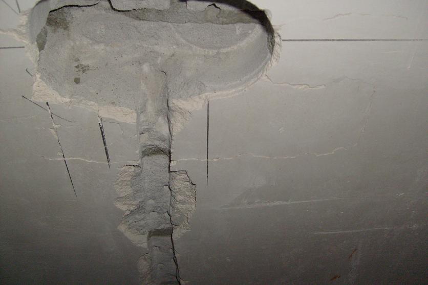

Доброе время суток Столкнулся со следующей проблемой. Буду делать весь комплекс эл. монтажных работ в новострое (квартира). Проблема в том что заказчик хочет чтобы разводка кабеля была выполнена до штукатурных работ, т.к. хитро замороченные штукатуры сказали что во время штробления и врезки подрозетников штукатурка может дать трещины и в этом случае они за это ответственности нести не будут. Подскажите, как разумно проложить кабель. Разводку кабеля буду делать в гофре по полу, т.к. будет делать стяжка пола
  1. Если взять плоский ВВГ, можно ли для него не делать штробу, а просто прихватывать его скобами? Стены из газобетона, относительно ровные
  2. Как правильно завести провод на предпологаемое место установки розетки? Планирую гофру с пола завести на стену на высоту 5см, далее провод уже без гофры ещё на 15см. Креплю его на этом уровне, оставляю запас ещё 30см. Как приянто оставлять этот кабель чтобы штукатуры его не повредили?
  3. Как поступить со щитком? Пока нет финишной плоскости стены, щит установить возможности нет. Просто вырезать нищу под щит и завести туда все кабеля, включая вводный? Спасибо

user0552 написал : заказчик хочет чтобы разводка кабеля была выполнена до штукатурных работ, т.к. хитро замороченные штукатуры сказали что во время штробления и врезки подрозетников штукатурка может дать трещины и в этом случае они за это ответственности нести не будут.
Если штукатурка при штраблении трескается и штукатуры за это ответственности нести не собираются, то надо менять штукатуров, пока не поздно.

Как вы собираетесь выполнять эти работы, не зная электромонтаж ? Ваши штукатуры тоже мудрят: от штробореза нормально сделанной штукатурке ничего не сделается.....

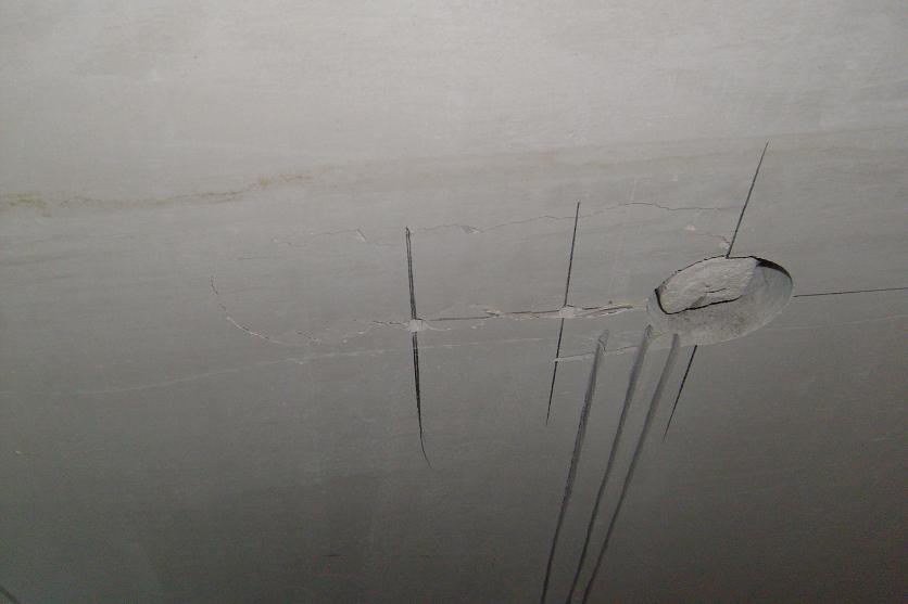

у меня тоже сколько штробил то штукатурка не отваливалась и не трескалась. отваливается и трескается тогда, когда - украли цемент, поштукатурили песком, штукатурили в -15 и она не схватилась, а замерзла, а потом еще затирали то она пластами отходит и т.д, а бывает так криво штукатурят, что штроборез по стене, плывет как корабль по волнам))тем штукатурам, наверное ни за что ответственности нести не хочется, будут валить на первого попавшего рабочего, который после них с стеной работать будет.

та ну, пришел с лазером, перфом и коронками и уровнем. Начертил на ровной стене, все ровно и красиво. Проштробил акуратно, проложил линии, вмуровал подрозетники и коробки - лепота.

user0552 написал : можно ли для него не делать штробу, а просто прихватывать его скобами? Стены из газобетона, относительно ровные
Если у тебя плоскости стены нет - как ты узнаешь на какой глубине кабель окажется,поэтому приходиться прятать в стену.А вот если "маяки" уже есть ...
user0552 написал : Как принято оставлять этот кабель чтобы штукатуры его не повредили?
Тут всё в руках штукатуров.
user0552 написал : Просто вырезать нишу под щит и завести туда все кабеля, включая вводный?
да
