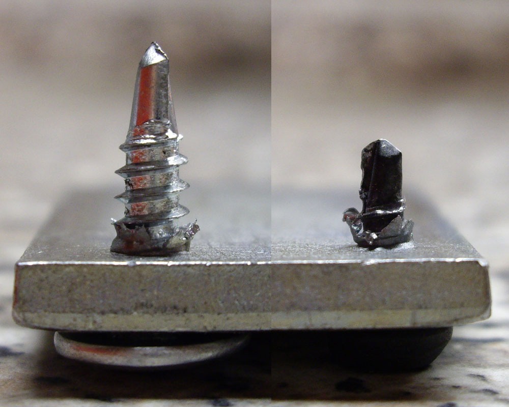

Mutru4 написал : в "пустотах" на сторонах треугольника как раз есть место для скопления фиксатора
фиксатор гораздо лучше работает тонкой плёнкой... ;) Нет, это место для стружки при самонарезке...
Alex___dr написал : это была попытка спасти ситуацию... После того как стенка треснула
несомненно

n-p-n написал : Нет, это место для стружки при самонарезке...
Стружки там не должно быть... Винт выдавливает резьбу... Есть и метчики работающие по такому же принципу... http://www.filtron.pl/ru/images/wydarzenia/gwinty_spin_on/gniotownik2.jpg

Alex___dr написал : Стружки там не должно быть
ну место для выдавливания излишков материала ;)

n-p-n написал : ну место для выдавливания излишков материала
Обеспечивается (должно по крайней мере...) диаметром отверстия...

n-p-n написал : фиксатор гораздо лучше работает тонкой плёнкой
я смайл ставил
понятно, а что в профинструменте актуальнее саморезы? Резьбу дольше и не технологичнее нарезать? или это для быстроты сборки, чтобы выпускать миллионные количества?

Mutru4 написал : а что в профинструменте актуальнее саморезы?
шутите? ;) Это технология «на скорую руку»

n-p-n написал : шутите?
наверно, что-то в джапанской дрели, фрезере- всё на винтах с гайками, а не на метизах, про которые не все мэтры знают. Похоже на то, что клепают эти пилы по старой технологии, комплектуя залежалыми дисками.

Mutru4 написал : Похоже на то, что клепают эти пилы по старой технологии
Винтики треугольные точно не из мезозоя.:)
