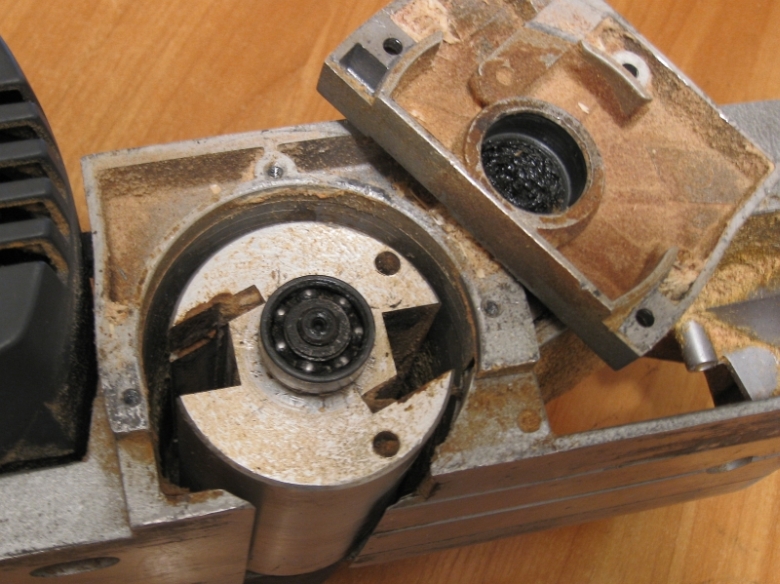

rem273 написал : По посадкам - я тогда удивлён, что это задний подшипник якоря на инструменте часто пакуют в амортизатор? А иногда и передний тоже...
Вы мне так и не ответили по посадкам подшипников вала ребировского рубанка...не удивило, что они там с натягом по кругу? Что касается резинового амортизатора якоря...а в чем стоит подшипник? В пластмассовом гнезде? А не наводит на мысли, что в пластмассе подшипник почти не охлаждается в силу плохой теплопроводности пластика, в отличии при посадке в металл, который хорошо рассеивает выделяемое подшипником тепло? Поэтому пластмассовое гнездо в эту силу и в силу своих низких прочностных свойств попросту может лопнуть от расширения наружного кольца подшипника. Поэтому и ставят резиновый амортизатор для компенсации.

Дмитрий Т написал : Вы мне так и не ответили по посадкам подшипников вала ребировского рубанка...не удивило, что они там с натягом по кругу?
Таки заставили снять крышку...:) Не руками правда снялась - двумя отвёртками.

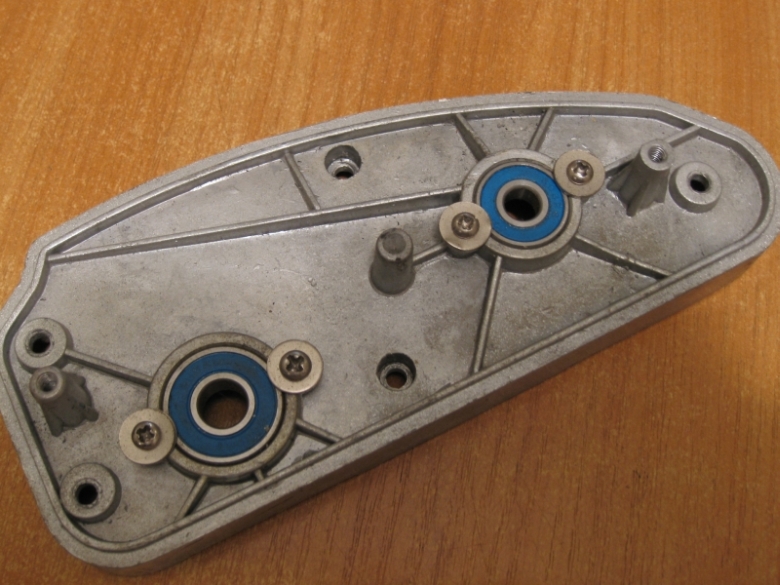

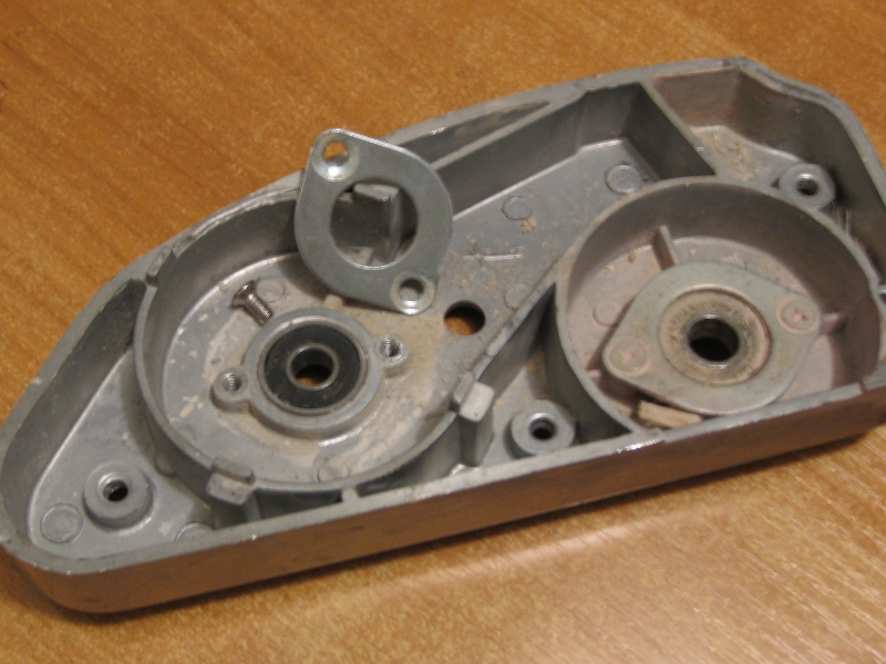

А вот щиты Интерскола - Р82 и Р82-01:

В общем-то, нет желания больше говорить на эту тему. Скажу только, что вы (завод) идете по более легкому пути, раз "допускается" и "может быть", то почему бы и нет? Не нужно дополнительное оборудование для запрессовки подшипников, не нужны более жесткие допуски, кинул в гнездо подшипник-дешево и "допускается". Но...раз уж используется такая технология, то подшипник должен надежно прижиматься запорным фланцем, ну а какая затяжка может быть в два треснувших резьбовых отверстий из трех? Поэтому эти два винта и были недотянуты, ибо отверстие разошлось бы по трещине, именно поэтому на выбеге и был такой шум и вибрация (подшипник телепался в прослабленном гнезде), именно поэтому я и полез в редуктор, вообще думал что там прямозубые шестерни... А вообще, реакция у Вас неправильная на критику...Вам бы там у себя шум поднять, почему на пилы ставятся негодные диски, ведь это большой удар по репутации Фелисатти...это видно даже не разбирая пилы...и знания ТМ не надо для этого, достаточно 4-х классов...;) Ну и по фланцам вопрос поднять...

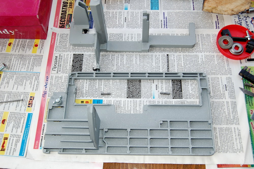

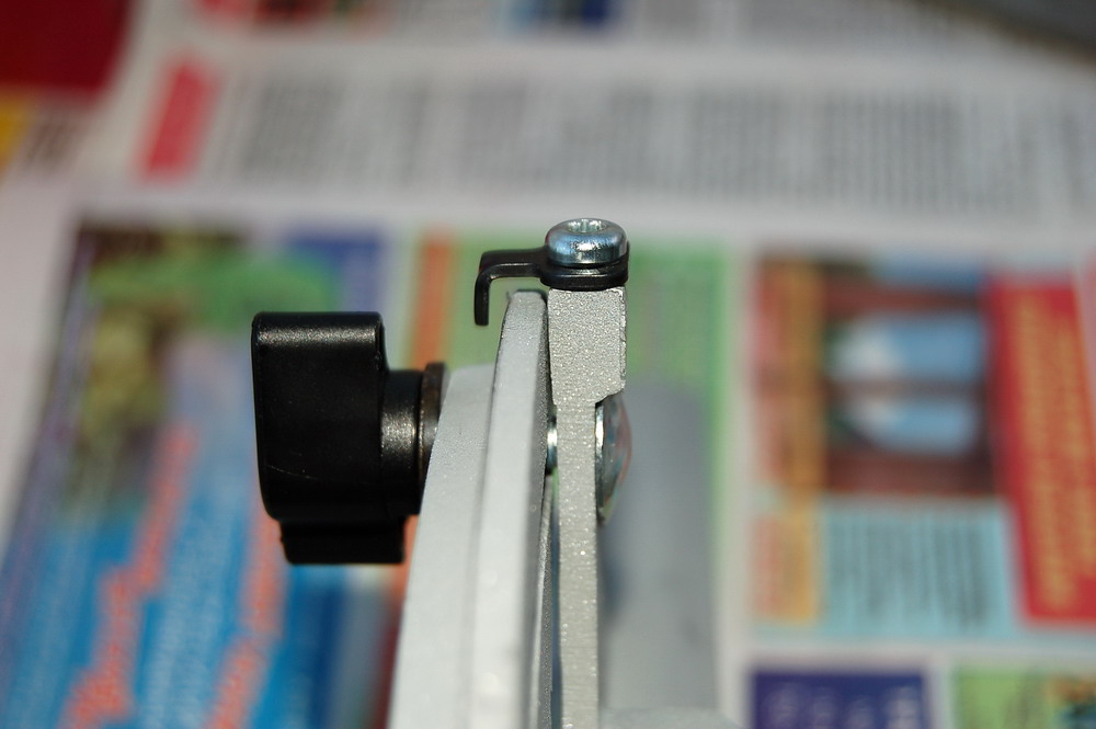

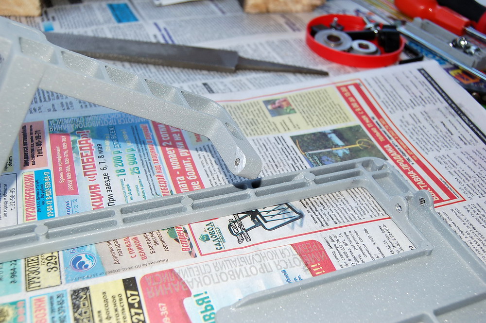

Теперь по доработке пилы. Выше я писал, что считал неисправимым косячок с перекосом кронштейнов на подошве...Но все же вопрос решил :) Выбил шифты-оси и снял поворотный кронштейн подточил в нужном месте и вуа-ля, зазор из-за появившегося осевого люфта (он не имеет значения для жесткости пилы, т.к. все зажимается барашком) уменьшился до каких-то 0,2-0,3 мм Теперь затяжка барашка не вызывает опасения, что кронштейн лопнет.

Дмитрий Т написал : Но...раз уж используется такая технология, то подшипник должен надежно прижиматься запорным фланцем, ну а какая затяжка может быть в два треснувших резьбовых отверстий из трех?
Конкретный брак не учтенный про проектировании.
