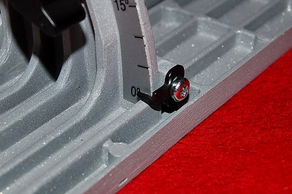

Тэкс... нашел как регулировать перпендикулярность диска подошве, элементарно стрелочным указателем, который попросту упирается в ребро жесткости. На самом указателе есть продольная прорезь, по которой его можно двигать вверх-вниз.

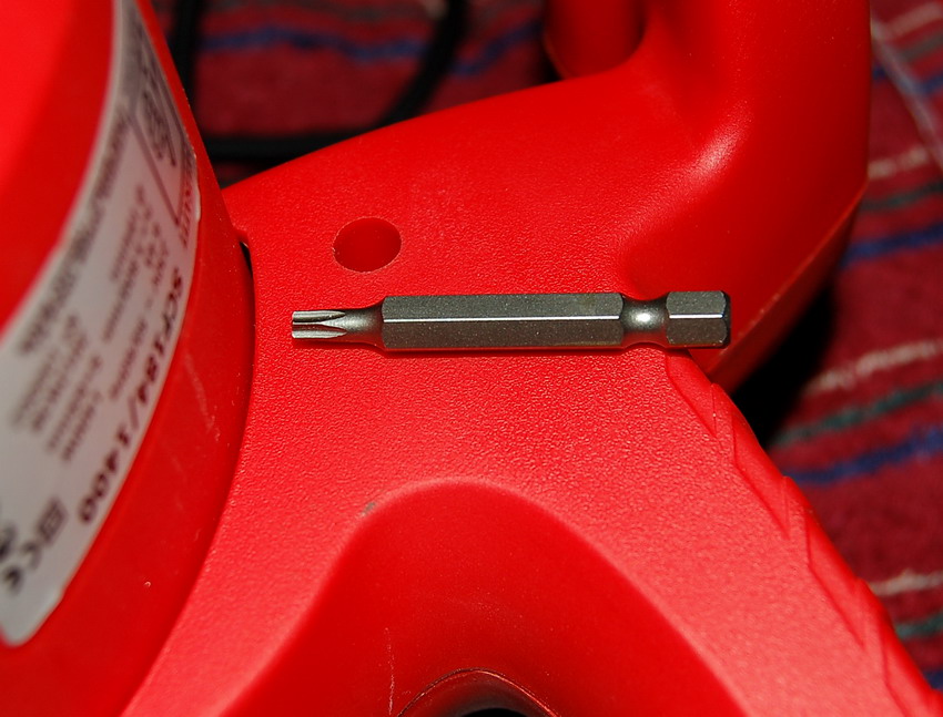

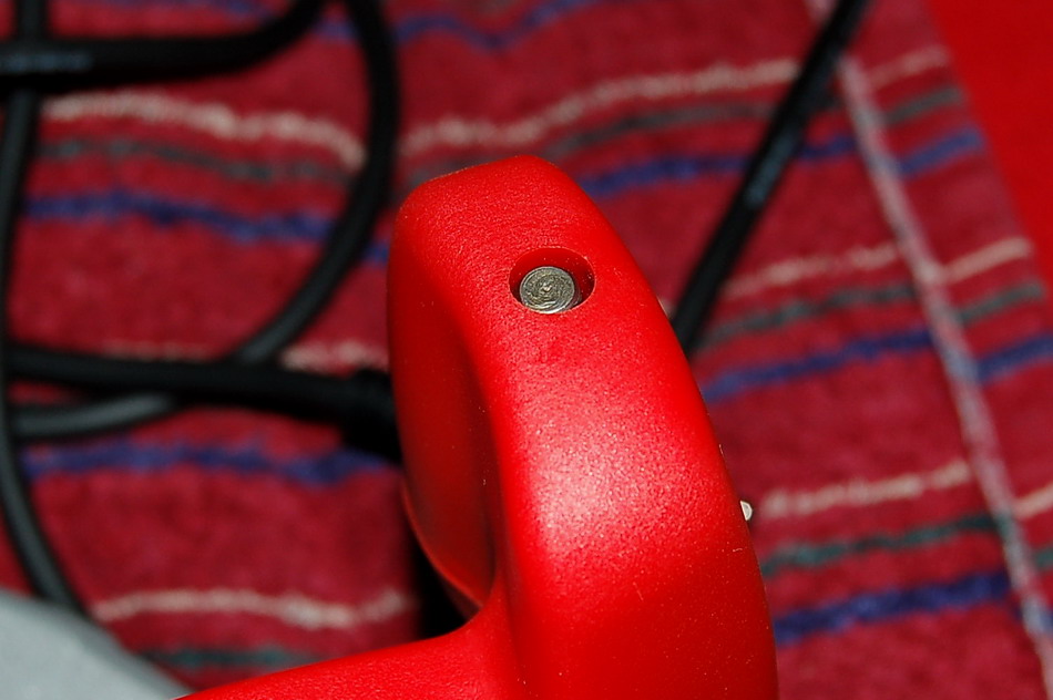

Что касается кнопки...посмотреть не удалось, нечем открутить винты (торкс) в глубоких колодцах, под рукой лишь короткая бита, коей и кручу. Найду длинную биту- посмотрю, все равно надо будет раскручивать, хочу ПП вставить от ребировского рубанка, да и посмотреть как можно допручку отчекрыжить Ждем.
Нашел 5 см биту ...увы, она утонула в бездонном колодце допручки ... длиннее у меня такой биты нет. Посмотрю по лобазам, хотя в наших лобазах такой эксклюзив найти маловероятно...

Дмитрий Т написал : Нашел 5 см биту
Там что Т20 ?
Дмитрий Т
Дмитрий Т
Братск
Сообщений: 12238
13.06.2013 в 20:30:08
Vadim63 написал : Там что Т20 ?
Да.
