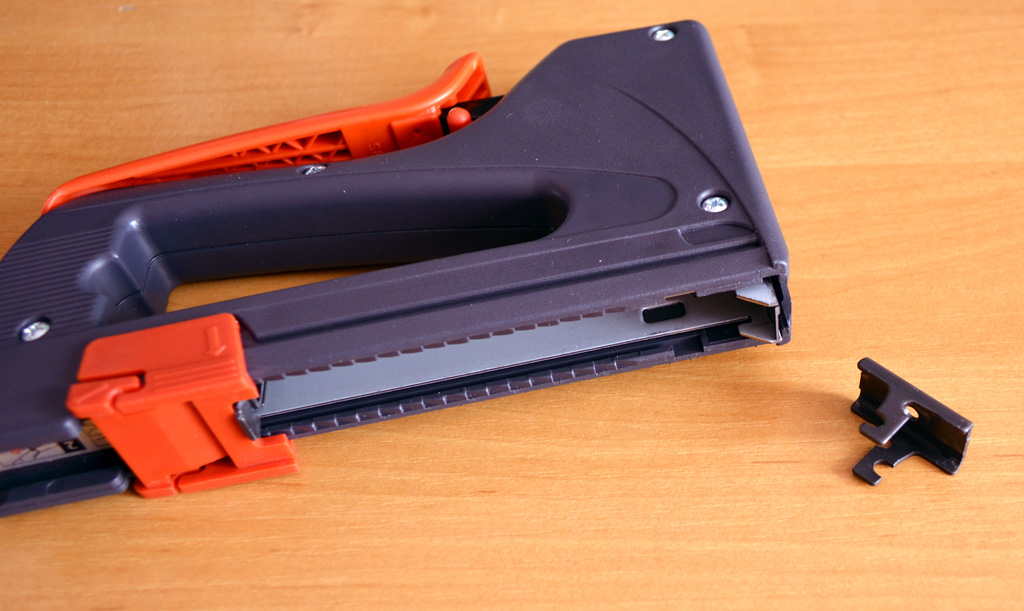

Всем привет!
1 Как правильно извлекать пластину в области бойка, которая служит для выбора типа скоб? Продавец пытался вытащить её отвёрткой цепляясь за круглое отверстие в пластине, ничего не вышло! Может отверстие вообще для смазки? На картинке упаковки нарисовано извлечение двумя пальцами. Возможно это при извлечённой обойме для скоб?

  1. Она вынимается ТОЛЬКО при выдвинутом скобоприемнике остальное все просто сами разберетесь:)

Так понимаю, лично попробовать пока нет возможности.
  1. Это правда, пластина (которая совсем не пластина, а деталь сложной пространственной формы - этого просто не видно снаружи) легко вынимается пальцами только при выдвинутом (сантиметра на три минимум) скобоприёмнике. Иначе она цепляется за него длинными "ножками". Всё сами увидите, когда достанете её первый раз.

Осталось выяснить, для чего круглое отверстие в пластине бойка? Не для смазки ли? И нужно ли вообще смазывать степлер?

Сижу кручу в руках свежекупленный J-16 EADHG. Пальцами так и не смог потянуть эту штуковину, отверткой зацепил - вылетела.
