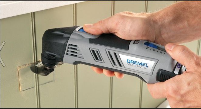

mvs87 написал : Что-то мне подсказывает, что электромонтажнику, может пригодится не только электрорубанок и мебельный степлер, трубогиб,... и что угодно
Например:
ПPOPAБ

Alexiy написал : циркулярка Град-М 160 мм диск.
Паркетка... Один черт -нормально не выйдет.

ПPOPAБ написал : Например:
о да!
Кстати, как правильно эта хреновина называется?

mvs87 написал : Кстати, как правильно эта хреновина называется?
У DREMEL - MULTI-MAX. У других производидтелей по разному...

ПPOPAБ написал : У DREMEL - MULTI-MAX. У других производидтелей по разному...
К.З. написал : акая же бошевская в пределах 3,5 тыр стоит
ну это принципиально? машинка вибрационная? или как перфоратоорная-вибро-болгарка?)))

Без этого слова забор держаться не будет,...климат такой. Ну вот не хочется красивую ровную стену из блокхауса портить стамеской. Те попытки на фотографии выглядят и правда колхозом. А розетку аккуратно подрезать можно, тем более что без заземления (это на совести ТС) они внутри корпуса места немного занимают.
Многофункциональный инструмент Боша PMF 190 E, греется сильно, а так ничего, работать можно

а не надо портить стену, надо аккуратно вырезать.

на одном объекте видел как плотники делали места под установку в блокхаузе. 1 сначала мы насверлили отверстий для подрозетников. 2 плотники разметили вертикальные границы рамок розеток/выключателей. 3 ОСТРЫМ топором, устанавливая лезвие вертикально и под углом 30-40 градусов к плоскости стены, ударами молотка по обуху выполняли зарубки на глубину от 5 до 15 мм в зависмости от кривизны блокхауса. Цель конечная точка остановки лезвия в дереве должна находиться в глубине дерева за линией границы рамки. 4 топором же проводили скалывание слоя дерева. В зависимости от рельефа древесины и уровня квалификации плотника п. 3-4 выполнялись от 1 до 4-5 раз. После получения базовой геометрии брали ленточную шлиф машинку и расположив ленту горизонтально и параллельно поверхности стены передним краем проводили шлифовку поверхности. Получалось идеально. Правда переход с плоскости установки подрозетника на нетронутую поверхность дерева получается пологим (угол 30-40 градусов), но смотрится очень хорошо, в полной гармонии с дугами в углах комнат. Да и делалось это под Vi-ko установочные. У них вертикальные края в виде дуги.
