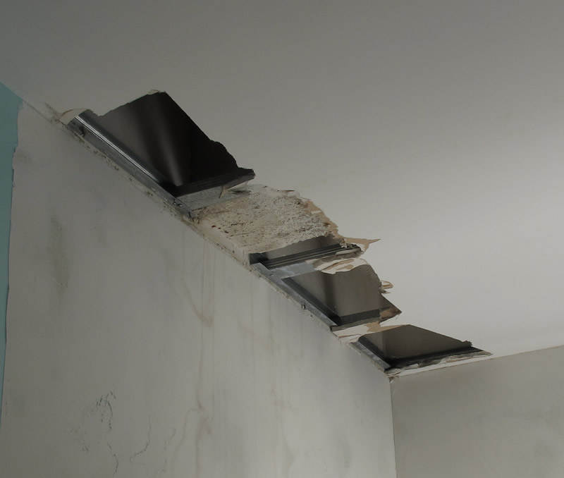

Здравствуйте!
После того как на кухне протек потолок, пришлось вскрывать гипсокартон и смотреть в чем причина. Сейчас причина идентифицирована и устранена. Но встал вопрос, что делать с дыркой в углу кухни? Хотелось бы услышать советы, что будет дешевле:
  1. Восстановить гипсокартонный потолок? Нужно ли в этом случае срезать еще гипсокартон до опорных профилей? И в данном варианте придется перекрашивать потолок по новой или возможны варианты (очень не хочется, чтобы была видна разница в покраске)?
  2. Сделать натяжной потолок. Как он для кухни вообще? Сейчас нам сделали примерный просчет по французскому натяжному потолку, цена 650 евро.
Кухня 25 кв. м. + 2 люстры и вытяжка в потолок. Спасибо!

что мешает ровно обрезать край дыры, вырезать из листа полосу и прикрутить?

andrewkhv написал : что мешает ровно обрезать край дыры, вырезать из листа полосу и прикрутить?
плюс много!
Добрых дел мастерррр
19.06.2013 в 17:40:50
Ничего не мешает, но потолок уже покрашен белой краской. Если сделать по-вашему, чтобы убрать все дефекты нужно заделать швы и перекрасить весь потолок + на сколько я понимаю есть вероятность, что будет видно место где новая краска из-за нового слоя краски. Или нет? На сколько такая работа вообще оправдана в финансовом плане?

misterpanda написал : на сколько я понимаю есть вероятность, что будет видно место где новая краска из-за нового слоя краски. Или нет? На сколько такая работа вообще оправдана в финансовом плане?
Место не будет видно (так же как и на битом авто после ремонта) , а дешевле новый собрать?
misterpanda написал : На сколько такая работа вообще оправдана в финансовом плане?
Сильно дешевле чем
misterpanda написал : Сейчас нам сделали примерный просчет по французскому натяжному потолку, цена 650 евро.
