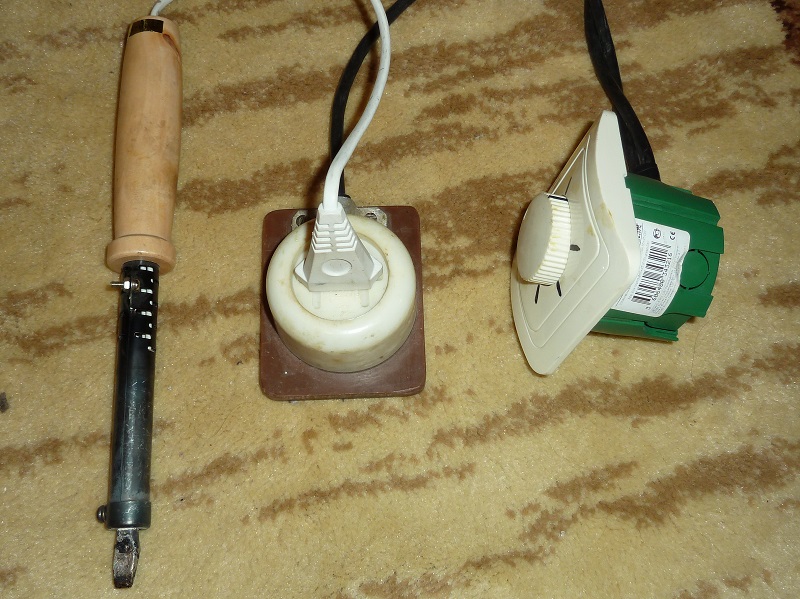

Свой рабочий 100W паяльник подключаю через простой диммер в монтажной коробке :) Легко пропаивает скрутки до 25мм2 Больше не было необходимости :)
