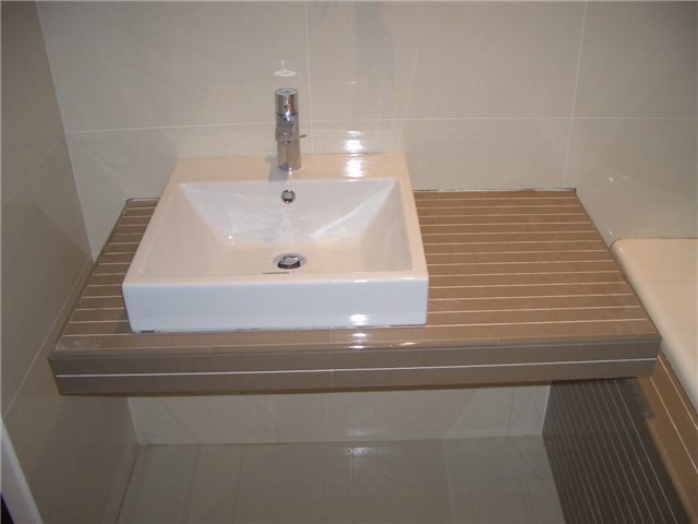

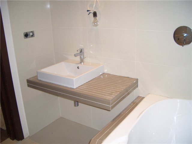

Столешница под раковину.
20.09.2006 в 10:56:51
skigs написал : Столешница под раковину.
Судя по фотографии, консоль довольно массивная.. Каким клеем ее к стене приклеили?

Carpenter написал : Судя по фотографии, консоль довольно массивная.. Каким клеем ее к стене приклеили?
Cтолешница на каркасе из профильной трубы 40 х25 мм. Обшита ГКЛ (влагостойким), уложена плитка. http://foto.mail.ru/mail/21vek1976/1/5.html
