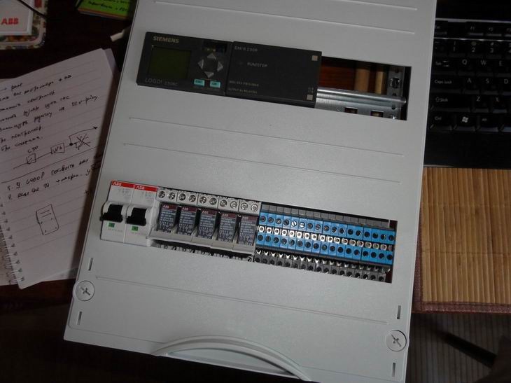

Ну выбираете производителя. И изучаете его всякие распределительные блоки, шинки и гребёнки и прочие штуки. И ещё нужен хороший корпус щитка. Чтобы, например, закрывался как следует, и все эти провода не торчали.

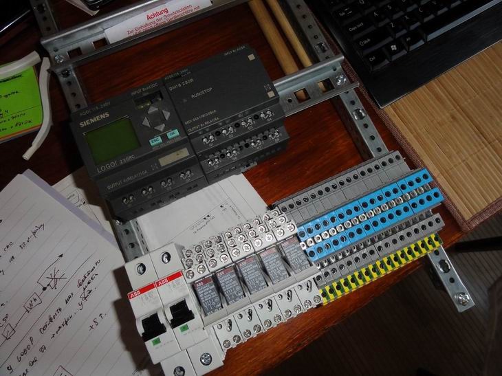

Вот посмотрите мои решения: http://cs-cs.net/wp-uploads/2013/03/MuSh10-Sh3KlemmsC.jpg на таких клеммах: http://cs-cs.net/klemmniki-abb-triple Это ОЧЕНЬ хорошо идёт на щитках AT/U (если говорить про ABB), потому что вся их рама металлическая, и сразу решает проблему PE. Вот ещё во вложении фотки того, как будет ещё один щиток собираться.

Если бы я этот щиток начал бы собирать - я бы взял бы AT61 как корпус. Там будет 6 реек по 12 модулей. И металлический каркас.
