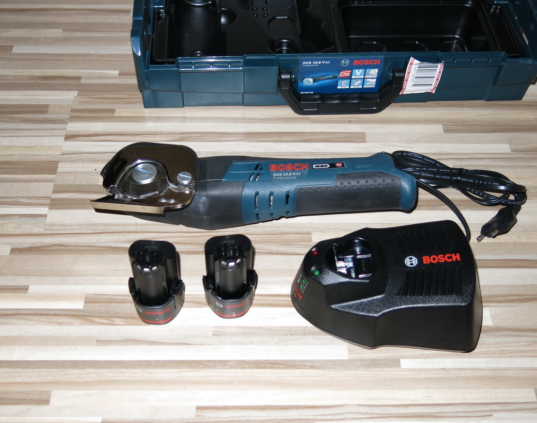

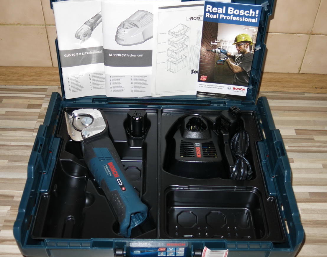

Я благодарен за предложение стать участником программы «1000 инструментов — 1000 испытателей» для тестирования литий-ионных батарей емкостью 2,0 А•ч, а также за предоставленный для этого инструмент GUS 10,8 V-LI 2 x 2,0 AH L-Boxx. Комплектация инструмента включает в себя ножницы GUS 10,8 V-LI, две аккумуляторные батареи емкостью 2,0 А•ч, зарядное устройство AL 1130 CV, кейс L-Boxx-102.

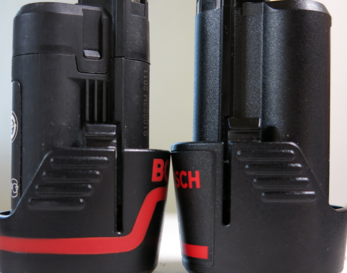

Если сравнивать визуально аккумуляторные батареи 2,0 А•ч с 1,3 А•ч, то видны некоторые отличия: новые длиннее старых на пару миллиметров, и корпус новых изготовлен из двух деталей, в то время как старый корпус — из трех.
И что важно: корпус стал немного меньше в диаметре (всего-то несколько десятых миллиметра), но это сказалось на люфте аккумулятора в корпусе инструмента. Если старая батарея сидела в корпусе плотно, а защелки только удерживали ее от выпадания, то новая держится за счет электроклемм и защелок, которые выполняют уже двойную функцию — продольную и поперечную фиксацию. На дрелях и гайковертах этот недостаток не заметен (даже наоборот, батарея легче и быстрее вставляется в инструмент. При выборе материала для тестирования инструмента и производительности батарей было несколько вариантов, включая картон, линолеум, ковролин, разные по толщине и плотности. Со всеми ними ножницы справляются легко и непринужденно, даже становится скучно. Поэтому я остановился на пароните толщиной 4 мм, т. к. данный материал имеет такую толщину и плотность, с которой ножницы физически еще справляются (ведь их возможности не безграничны), но и не работают вхолостую.
