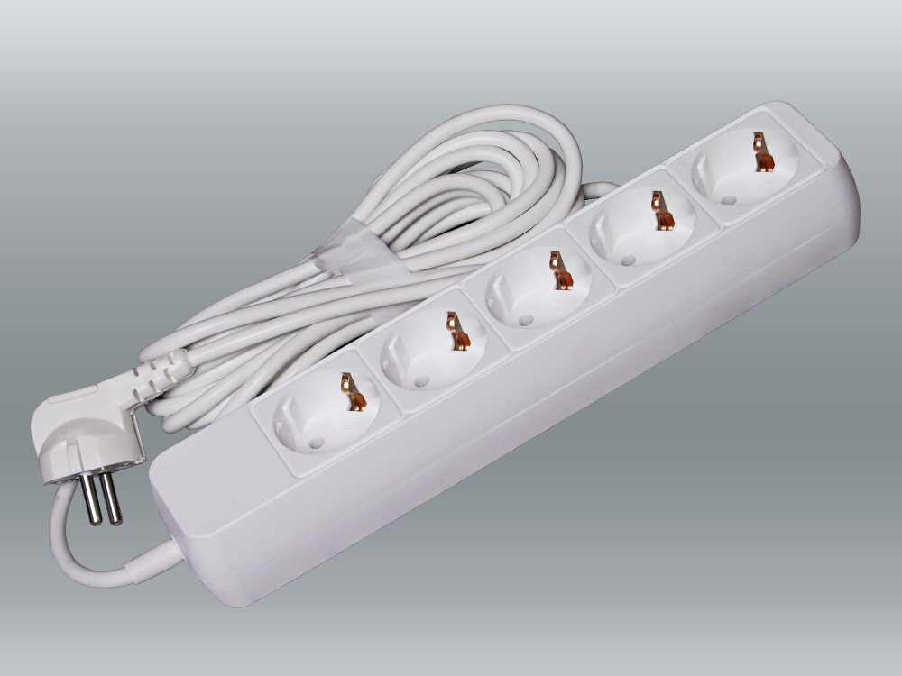

Согласен. Возможно не понимание. Но судя из начального поста понимаем что было подключено это (с удаленной вилкой по полу) http://www.slavelektro.ru/img/TKR_5R5-5_photo.jpg Если в итоге будет это: http://www.asr-service.spb.ru/risunki/foto-rabota/rozetka-rozetka-cariva.jpg и с правильным проводом (а что на проводе (или в чеке магазина) написано?), то это хорошо.
