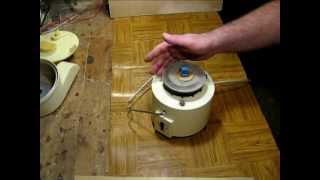

Вышли все сроки "аварийного" и "на всякий случай" хранения старой но вполне работоспособной соковыжималки. Наверняка многие вспомнят что у них есть что то похожее, которое валяется где то в дальнем углу уже не одно десятилетие
Выбрасывать было жалко, так что решил приспособить движок от неё для маленького заточного станка. Никаких сложностей в связи с этим не встретилось. Нашёлся и подходящий наждачный камешек, примерно 200 мм в диаметре и с посадочным размером 32 мм. Для того чтобы он центрировался на валу, который имеет посадочный размер 20 мм, я выпилил обычным ручным лобзиком из 4 мм фанеры колечко с толщиной стенки 6 мм, второе диаметром 50 мм и внутренним отверстием 20 мм - прижимает камень к вращающемуся фланцу. Мощности вполне хватает чтобы затачивать небольшие инструменты которые могут встретиться в хозяйстве: ножи, ножницы и т.д. Небольшое видео о этом:
Заточной станок из соковыжималки. sharpener of juicers.

колхозил такое, когда в школе учился, диск просто зажимал родной гайкой, но диски/камни были толщиной 7 мм.

Mutru4 написал : колхозил такое, когда в школе учился
Аналогично, только круг прижимал родной теркой :) и гайкой (хотя там вроде был винт с пластмассовой головкой). Круг был вулканитовый

Викторыч написал : только круг прижимал родной теркой
круг тонкий и дырка маленькая, как раз подходила переходных шайб, а зажимал действительно пластиковым винтом. На нем учился первые сверла точить, мне лет 16-ть было. Выжималка до сих пор цела , да и оба диска, мне потом б/у точило удалось раздобыть, а мой паПа, столик на работе сварил...
