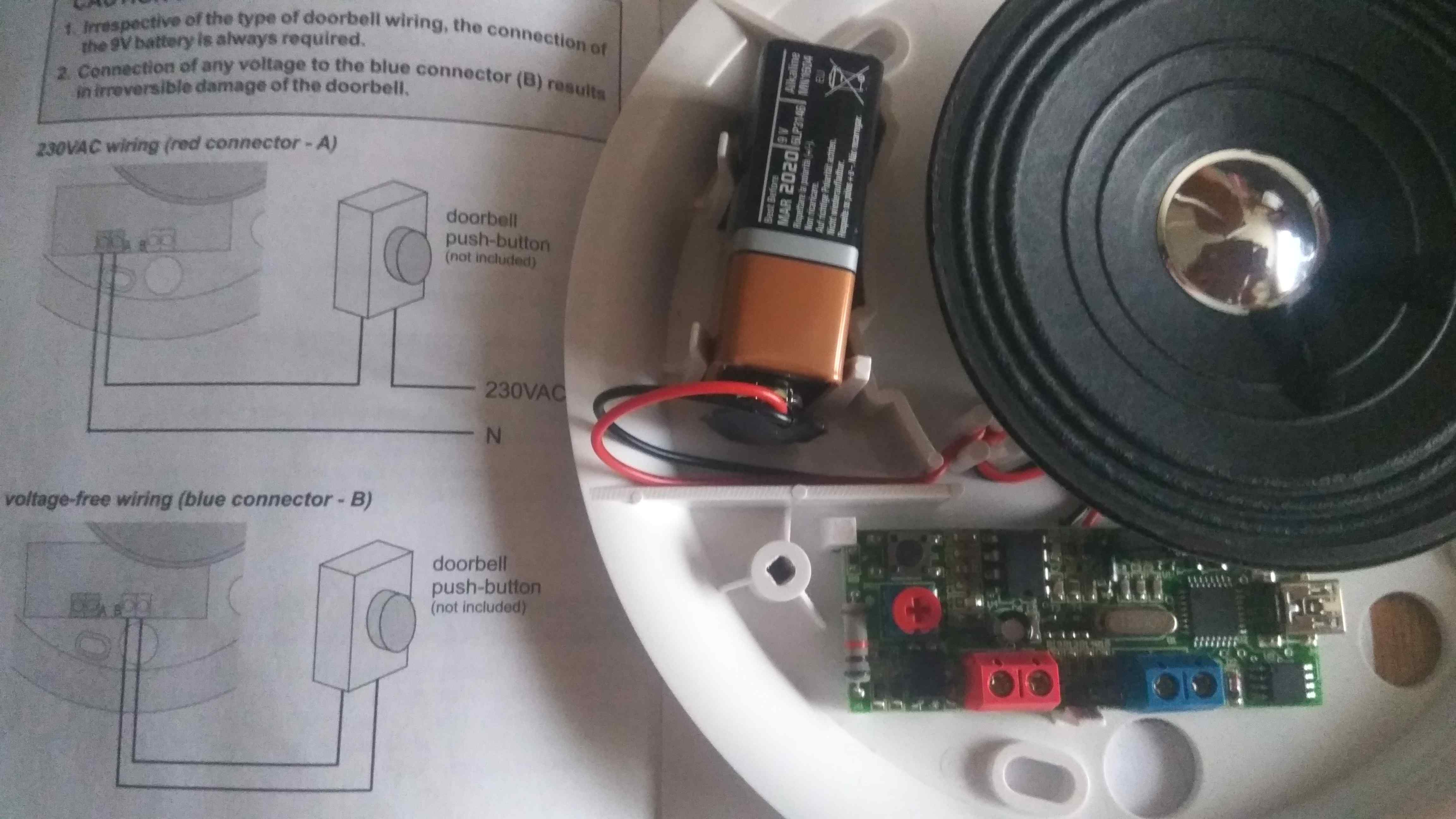

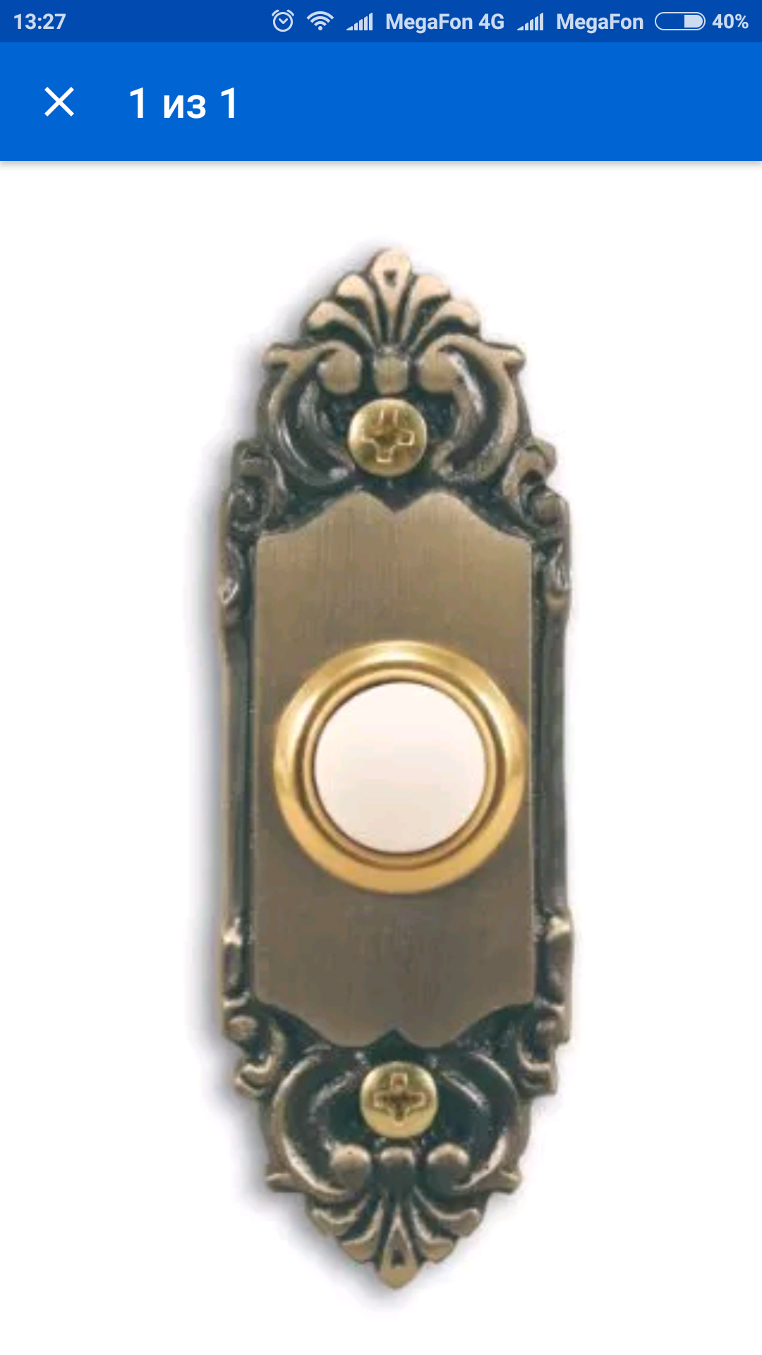

Подскажите пожалуйста,можно ли подключить эту кнопку к этому звонку от 220,вот так :в красный контакт фаза и ноль,а в синие кнопку эту,или только в красный 220 фаза в разрыв,а синий от батарейки будет?

fortovui написал: можно ли подключить эту кнопку к этому звонку от 220
Нет

вот ещё картинка

Совсем никак,или только с танцами?

fortovui написал: вот ещё картинка
Пардон, впопыхах проглядел. Вам критично 220? Тогда фазу к звонку, от звонка в правую красную клемму, ноль прямо в левый контакт красной клеммы...

MaSeVi, моя задача чтоб это работало и ничего не спалить),просто кнопка с подсветкой батарейку быстро посадит потому и хотел от 220 ,а предназначение синего разъема не совсем понятно. кнопка от низкого напряжения и на схеме там транс,а в звонке я его чего-то не наблюдаю
