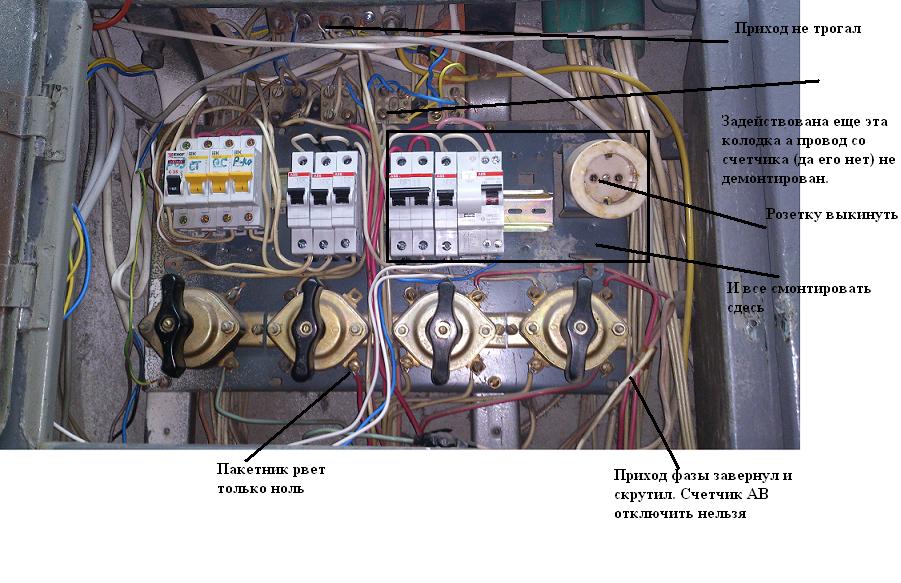

Если раньше было хоть понятно что да как, то сейчас даже по таким фоткам мрак... Непонятно как включён вводной 2п автомат (но точно через ж...) Непонятно, зачем защитные проводники сидят на рабочем ноле :eek: Теперь, если вырубить пакетник, на корпусе СМ будет фаза! Непонятно, как подключен счётчик Непонятно, зачем рабочий ноль оставлен на пакетнике Непонятно, почему ДИФ подключён старым алюминием Непонятно, что помешало поставить Ваши аппараты вровень с соседскими Изоляцию проводов похоже зубами сдирали :swoon
Из полезного только устранили аварийную ситуацию и поставили рейку
Короче, переделывать однозначно...

По-по-подождите. ТС. К тому что выше. Не могу понять, не получается глазками по фото проследить. На старом фото горизонтально посередине между круглыми пакетниками проходит четыре провода (красный, два белых и розовый) стянутые металлической стяжкой за нижнюю границу экрана (они куда идут?). На новой мы видим этот розовый провод переподключенным к дифу. А откуда взялись дополнительные автоматы? Что на что поделили? Что делают первая тройка (слева) автоматов (особенно первый и второй)? Их выходы кажутся просто перемкнуты огибая соседа. Если диф - это розетки, а рядом автомат - это свет, то где точка подключения нуля от света? Рядом с розовым? И два новых желтых (земля) тоже ваши и они также рядом?

Похоже он оторвал розовый около пакетника и этот хвостик пустил на перемычку к ДИФу :swoon Теперь ноль через счётчик не идёт...
На всякий случай напишу, что теперь надо делать.
  • распломбировать счётчик
  • отключить стояк
  • убрать всю лишнюю старую проводку
  • сжимами отвести от стояка медные провода 4кв до 2п автомата (купите дополнительно 3 метра медного кабеля 2х4)
  • включить стояк
  • поставить новую нулевую шину через изолятор на дин рейку
  • нормально подключить счётчик (2п автомат - счётчик - групповые автоматы и ДИФ - нулевая шина)
  • сделать новую разводку щита медными проводами 4кв
  • все гибкие проводники обжать наконечниками
  • пломбировать счётчик

А этот провод то идет куда? Вроде раньше говорилось что на этаже две квартиры и бывший детсад. Оно к чьему счетчику идет?

А на дифе ещё и голубой флажок. Который то ли отсвечивает на фото, то ли и правда не взвёлся. При включённом дифе голубого флажка в окошечке быть не должно. И диф должен отрабатывать по кнопке "тест". В остальном ksiman написал правильно: начинаем с новых отводов от стояка. И дальше панеслась. Я бы отводы делал бы на 6 кв.мм. И в случае чего заготовить бейсбольную биту. Электрика бить.

Смысла не имеет, 4кв в щите спокойно держит 32А. У ТС ограничение 25А. К тому-же аккуратно положить шестёрку в таком щите не каждый сможет

Понятно главное, срочно переделать, а то п---------ц подкрался незаметно!!!
ksiman написал : Смысла не имеет, 4кв в щите спокойно держит 32А. У ТС ограничение 25А.
Монтировать 6 мм.кв. Считайте на будущие. Тем более стояк позволяет.
ksiman написал : К тому-же аккуратно положить шестёрку в таком щите не каждый сможет
Если 6 мм.кв. проблема разводку сделать, тогда не чего вообще за эт. щиты браться.

Если щит полностью и надолго погасить и делать неспешно и аккуратно - нет проблем. Только так не выходит :(. А реально выходит делать основную разводку в щите рядом с соседским напряжением...

Изолента внутри сжима - это что-то На стояке скрутки или просто замотали изолентой?
