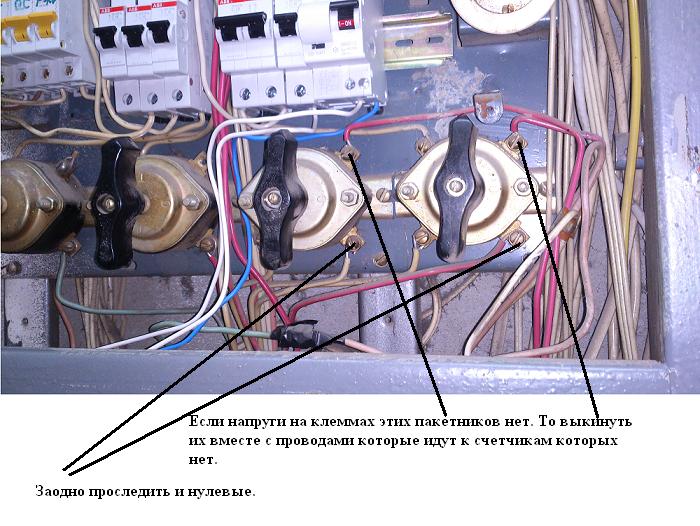

ksiman написал : Если щит полностью и надолго погасить и делать неспешно и аккуратно - нет проблем. Только так не выходит . А реально выходит делать основную разводку в щите рядом с соседским напряжением...
Вот поэтому в первую очередь нужно заменить пакетник на АВ. Что должен был сделать электрик ЖЭКа с отключением стояка. Хорошо бы и приход на АВ с АВ на счетчик и со счетчика, заменить. А также проверить нулевые колодки квартир на предмет соответствия (в щите в работе 3 фазы). А дальше дело техники (например, знакомый электрик).

ksiman написал : Изолента внутри сжима - это что-то
Это он приход фазы на пакетник соединил с уходом. Что такое орехи им показывали. Вот только как, для чего и где и почему в данном случае нельзя (это уже не времянка на короткое время) этому учить бесполезно. Не та работа мозга.

Apache написал : Только что пришел мой новый электрический друг доделывать все безобразие
Квартиру не обесточить. Если под напругой с АВ конец не снимет. Главное как писал выше упор на нулевую колодку. Смещать вправо в одну линейку будет?

Ещё вводной 2п автомат стоит ни то ни сё. Пусть переставит его например вправо

ksiman написал : Пусть переставит его например вправо
Оставить где стоит, а все АВ, ДИФ справа от него.

Что вы всё обсуждаете, если всё там надо выкидывать, чтобы всем и себе мозги не пудрить, и делать по-новой. Что касается отключения стояка, то минут на пятнадцать отключать придётся, чтобы всё как-следует сделать.

avmal написал : Что касается отключения стояка, то минут на пятнадцать отключать придётся, чтобы всё как-следует сделать.
Не руководство к действию! Сделать можно и без отключения стояка (неукоснительно нарушая ТБ) если предварительно всё подготовить и предупредить соседа :) Но я этого не говорил ;)

ksiman написал : Сделать можно и без отключения стояка (неукоснительно нарушая ТБ) если предварительно всё подготовить и предупредить соседа Но я этого не говорил
Счетчики без пломб. Перчатки и т.д.
Я тоже не чего не говорил.
Если бы фото счетчиков были изначально. Французу 0,5 – 1 л водки за отключение стояка и все.

Сжим на картинке тут не очень поможет, т.к. сечение стояка в лучшем случае 10кв
