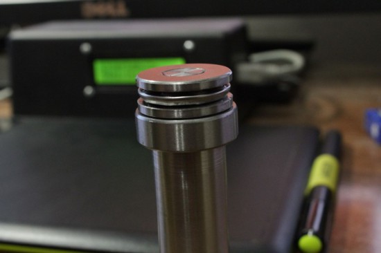

Сегодня немец прислал 12x12 проходной. Проточил им немного. Есть - ступенька

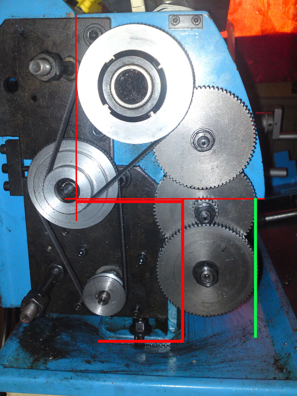

Чего то не понял. Пишете о поперечной подаче, а снимок продольной проточки или у меня глюки ? Ещё раз повторяю, при проточке покачайте ПБ. Результат увидете. Нет смысла определяться с резцами, пока станок не установлен как надо. Начните с основания и это не теория, это из моей практики. Вы человек с образованием и должны понять, что станок не обладает достаточной жёсткостью. Добавить её можно только жёстким основанием. Тогда вопрос со станиной можно считать закрытым, хотя станок у Вас длиннее, но это должно помочь. Но станина, с основанием под ПБ с вырезом, под моторный отсек, это АХИЛЛЕСОВА ПЯТА настольных китайских станков. На какую бы жёсткую подставку Вы не поставили бы свой станок, ПБ будет иметь вибрации от резонанса с токарным патроном и от нагрузки при точении. Я не инженер и нарисовал как мог. Тонкая красная линия, это контуры ПБ. Толстая красная линия, это контуры станины под ПБ. Зелёная линия, это предполагаемая ось для установки дополнительного усиления крепления ПБ. Отсюда видно, что ПБ стоит на консоли. Отсюда вывод, какую бы жёсткую станину вы не сделали, вибрации на ПБ БУДУТ. Что можно предпринять. Надо гасить вибрации станка с подставкой. Формул не знаю, но есть производственный опыт. Под всё, что может давать или принимать вибрации, делается тяжёлый фундамент. У меня в данном случае плита, с весом на 10 кг больше веса станка (так получилось максимально, из-за особенностей материала плиты, а то бы сделал больше). На ней, при большом съёме, станок не имеет дроби (ну если всё другое в порядке). НО если при проточке покачать ПБ, то выхваты БУДУТ. Если ПБ не трогать, то всё нормально, вибрации поглощает плита. Почему то все начинают маяться с верха станка. Но можно купить резец и за $100 и будем иметь всё как и было. А при нормальной установке, Вы будете неплохо точить бюджетными резцами. Я уже приводил ссылку от куда всё началось : http://www.chipmaker.ru/topic/63480/pageviewfindpostp892289 Внимания почти ноль. Да и человек не настаивал. Большинству надо другое, т.е. заниматься самими станками, а не изделиями, чем на чипе и занимаются. РЕЗЮМЕ. Пока не установите станок нормально, выбирать резцы бесполезно. Я прошёл через это. И только сейчас могу оценить качество резцов.

Почитайте вот отсюда и до конца страницы. Это проверка станка на жёсткось, на новой подставке. Интересны коментарии судей. Это грамотные люди, на ходу считают. http://www.chipmaker.ru/topic/74135/pageviewfindpostp1800355
