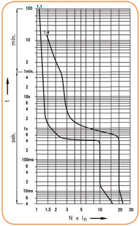

ВТБ! написал : K10 по тепловому расцепителю, и D10 по электромагнитному.
чё?! Сам-то понял, что написал?! :D график теплового расцепителя не зависит от буквы, а кратность электромагнитной отсечки - не зависит от номинала.

Alexiy написал : график теплового расцепителя не зависит от буквы
[A]-B-C-D и K-Z соответствуют разным стандартам. У вторых более точное нормирование, некоторые отличия в методах тестирования.
Alexiy написал : кратность электромагнитной отсечки - не зависит от номинала
Зато порог срабатывания зависит. :D

ВТБ! написал : Зато порог срабатывания зависит.
в относительных единицах (как на графике в документе по вашей ссылке) - не зависит,
но ржака даже не в этом, а вот в чём:
ВТБ! написал : [A]-B-C-D и K-Z соответствуют разным стандартам. У вторых более точное нормирование, некоторые отличия в методах тестирования.
во всех автоматах с одинаковым номиналом криволинейная часть кривой отключения абсолютно одинаковая и от буквы не зависит, ибо тепловые расцепители в них абсолютно одинаковые, а различаются лишь электромагнитные.
Ну и как методы тестирования влияют на тепловой расцепитель?
теперь понятно?

ВТБ! написал : Переведите, пожалуйста.
А чего переводить? Анекдот про Штирлица помните? "Все равно отбрешется..."
  1. Буква указываемая перед номиналом однозначно нормирует ОБА расцепителя.
  2. От номинала график срабатывания вообще никак не зависит ибо он проградуирован в номиналах, а не в Амперах.
  3. С характеристикой К характеристики теплового расцепителя этого "ети его мать" не имеют ничего общего.

Alexiy написал : тепловые расцепители в них абсолютно одинаковые
По разному нормируются их параметры. IEC/EN 60898 при 30 градусах 1.13 In больше часа, 1.45 In меньше часа. IEC/EN 60947-2 при 20 градусах, 1.05 In больше двух часов, 1.2 In меньше часа, 1.5 In меньше двух минут, 6 In больше двух секунд (для прогретого автомата).
Сами расцепители действительно могут быть идентичными и даже одинаково отрегулированными. Просто для вторых рамки допустимого заметно жёстче.
