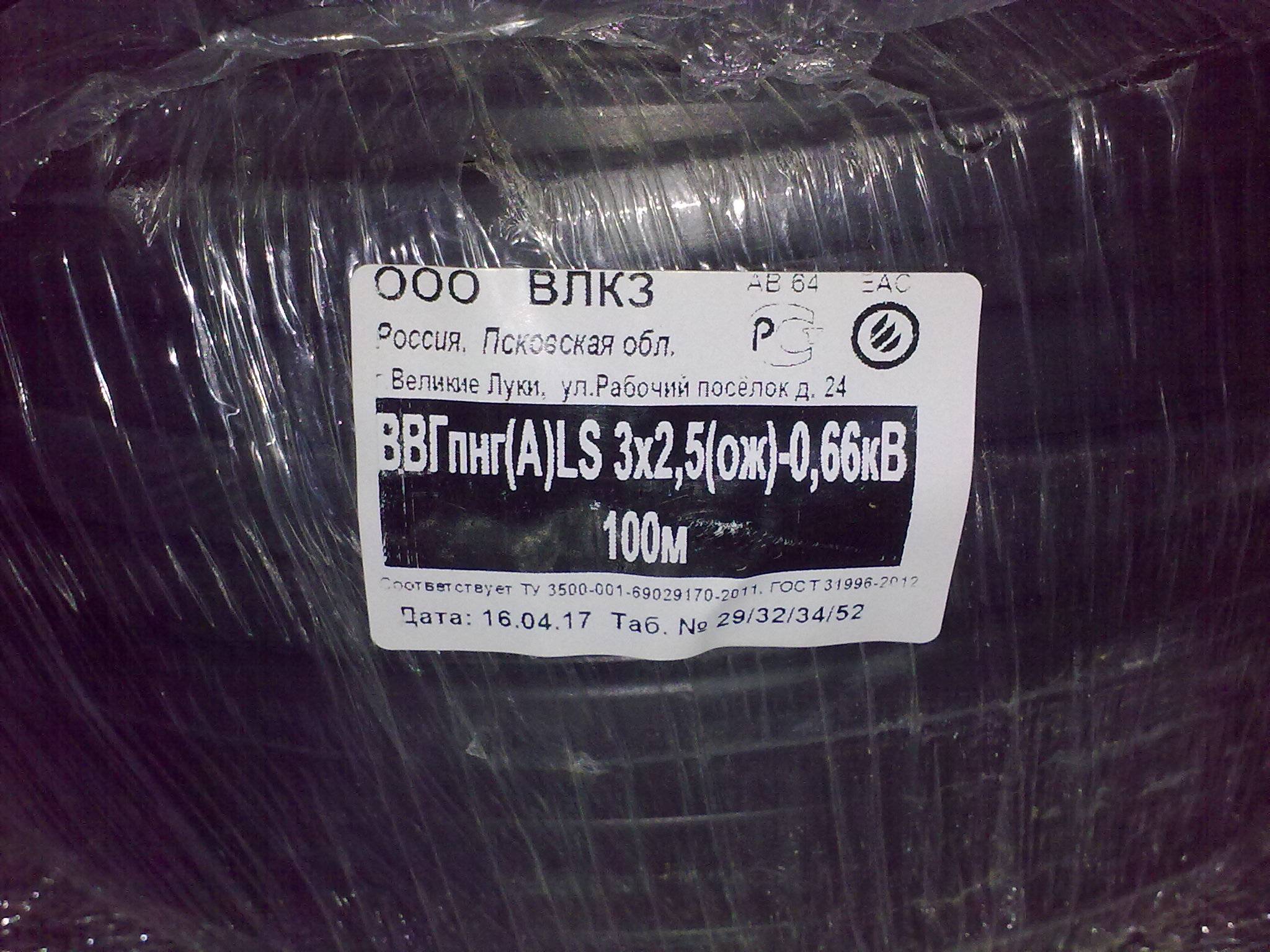

Вчера начал заниматься проводкой,несколько дней назад под заказ привезли кабель.Заказывать пришлось специально ибо то что есть в магазинах-просто самому с таким не хочется работать. И сечение заниженное и изоляция наружная хлипкая. Ладно,заказал гостовский,привезли. Псковский,сегодня сфоткаю бирку и покажу позже. Сразу померил микрометром 2,5 квадрата-получилось 2,48 честных,цвет жилы-красный,для сравнения на улице приложил то что у меня был валявшийся кусочек ТУшного,тот чуть желтизной отдаёт,хотя может это придирки. Просто имея дело с современными проводами,иногда такое попадается что не поймешь-то ли крашеное железо то ли латунь,вот и прикидываю на цвет. Изоляция толстая,обливная,снимается съемником туговато. Изоляция проводов достаточно толстая,снимается съемником легко.В помещении было около +5,но вроде достаточно мягкий,по крайней мере с ПВС при таких температурах не очень комфортно работать(я по работе часто имею дело именно с ПВС).Пока как-то так.. Кстати есть возможность замерить сопротивление стометровой жилы 1,5 и 2,5 квадрат,если не поленюсь-померяю..Измеритель,конечно,не госреестр но всё-таки...

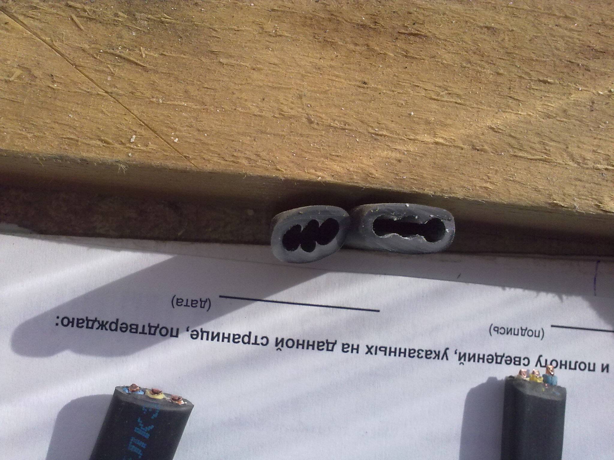

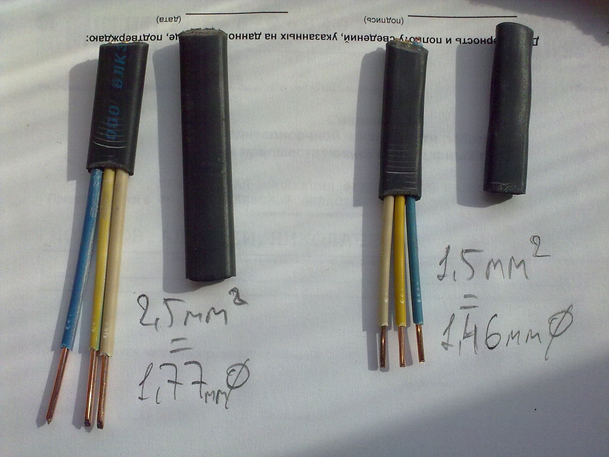

Пару слов о кабеле,производства города Великие Луки.Сопротивление жил не замерил-было не до того да и прибор тащить сегодня не хотелось,он достаточно громоздкий.Послезавтра померяю.Есть мегомметр 500 Вольт но есть ли смысл смотреть изоляцию-хотя можно и глянуть. Несколько фоток.Диаметры проводов.Мерил микрометром(Китай но эталоны мерил- достаточно точный).Мерил две жилы-фазную и нулевую.2,5 квадрата одна жила от другой отличаются на 1/100 мм,написал по меньшему-1,77..Полтора квадрата-там перебор с сечением :applause: ,что приятно видеть в наше время,время обмана,недолива и недовеса.Как говорит М.Задорнов-"И где тут замануха???" :confused:
Шкура кабеля,слева полторашка.Между оболочкой и изоляцией жил в полторашке-ничего но снимается стриппером легко,никакого спая пока не вижу.А у 2,5 квадрата-порошок типа талька,стриппер относительно легко сдёргивает оболочку с жил:
Общее фото наклейки стометровой бухты 2,5 квадрата:

Сегодня замерил сопротивления жил вышеназванного кабеля. Измерял при t=3*C(такие условия работы,что делать)) прибором MS5308.Бухты по теории 100 метров,на самом деле,естественно,не знаю.Если кому интересно: 2,5 квадрата жила с синей изоляцией = 0,65 Ом с ж/з изоляцией = 0,64 Ом с коричневой изоляцией =0,65 Ом 1,5 квадрата Жила с синей изоляцией = 1,04 Ом с ж/з изоляцией = 1.09 Ом с коричневой изоляцией = 1,05 Ом. Мегаомметром проверил изоляцию по 500 В постоянки на пределе 2 Гигаома-везде,естественно,бесконечность ибо изоляция жил толстая. Как-то так.
Регистрация: 13.03.2006
Сообщений: 28328
11.05.2017 в 20:54:39
R2LAC написал: 1,5 квадрата Жила с синей изоляцией = 1,04 Ом с ж/з изоляцией = 1.09 Ом с коричневой изоляцией = 1,05 Ом.
По ГОСТ должно быть не более 12,1 Ом на 1 км. При сечении ровно 1,5мм2 сопротивление не может быть менее 11,86 Ом
R2LAC написал: 2,5 квадрата жила с синей изоляцией = 0,65 Ом с ж/з изоляцией = 0,64 Ом с коричневой изоляцией =0,65 Ом
Поправочный температурный (указан в ГОСТ) коэффициент для t=3*C 1,073 с его учётом 0,692 Ом или 6,92 Ом при длине 1 км. По ГОСТ сопротивление 1 км должно быть не более 7,41 Ом. При сечении ровно 2,5мм2 сопротивление 1 км не может быть менее 7,12 Ом При сечении 2,46мм2 (диаметр 1,77мм )сопротивление не может быть менее 7,23 Ом Возможные выводы... а) Бухты короче чем заявлено... б) Прибор не может с достаточной точностью работать со столь малыми сопротивлениями. в) Жилы изготовлены из металла с меньшим чем у меди М1 удельным сопротивлением.
