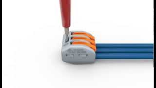

OldCap написал : Это приводит к тому, что рычаги относительно тяжело "страгиваются", а при закрывании - афигенски бьют по ногтям. Было бы здорово, если кто-нибудь сумел разработать такой же по функционалу, но более "линейный", т.е. дружественный к монтажнику механизм.
А Вы не пробовали закрывать рычаги с другой стороны? То есть держать их "попой" к себе, а не отверстиями. Мне почему-то не бьют они по ногтям.
О клеммах WAGO серии 222
Это видео объясняет принцип работы клеммника, мало ли кому интересно.
