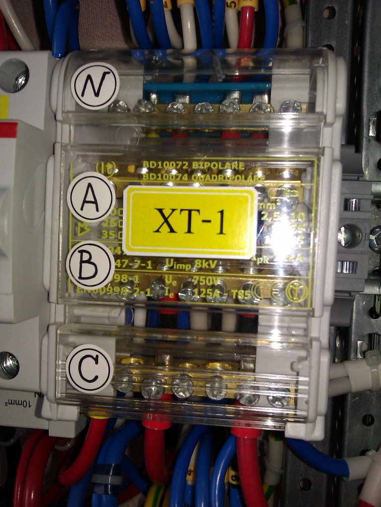

В программе поставок Blox connect появились новые кросс-модули и кросс-блоки

Не понравился этот Blox, смотрели. В топку... Честно говоря, и итальянские не произвели особого впечатления. Не вполне удачное расположение 2 и 3-й шин, шлицы винтов слабоваты. По этой позиции вполне хорош ИЕК.
