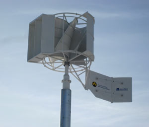

На том форуме вот такая ссылочка была http://zenoff.ucoz.ru/publ/1-1-0-3
Вот смотрю и думаю ( ну если не брать во внимание мелочи типа магнитной подвески ) - это просто обычная крыльчатка конусообразной формы с жёсткозакреплёнными лопатками ?
Или нечто поумнее несколько - знакомая уже нам турбина Болотова ?
У него же наружная часть представляет то же самое, что и на фото в ссылке, только жёсткозакреплённая на фундаменте. Эти лопатки просто собирают ветер со всех сторон и направляют на лопатки внутренней крыльчатки. Вот тут не совсем ясно по фото, что там внутри толстое такое ? Либо действительно какая-то внутренняя крыльчатка, либо это просто несущая цилиндрическая неподвижная башня.
Интересная строчка там в тексте - про всего 1% собираемой энергии ветра у пропеллерных ветряков.:eek:
v.sergey написал :
Идея не плохая,но всё это дополнительная нагрузка на мачту + повышенная парусность
Не всё так очевидно, как кажется на первый взгляд. Если без экрана, то давить ветер будет на обе стороны крыльчатки, и только из-за разности давлений , скорее всего не очень большой и крутится крыльчатка. А вот со шторкой эта разность будет максимально большой, при том же давлении ветра, но давит он только на одну сторону. К тому же поток будет относительно плавно обтекать шторку и не завихряться. А вот без неё завихрения будут наверняка значительно сильнее.
Вообще, по-честному, засунуть бы такую турбинку в аэродинамическую трубу, и с дымом посмотреть, что там происходит при вращении.

И вот ещё последняя идейка - а что если взять наружную часть от Болотова , а внутреннюю от Полякова ?
Может эта хреновина ( Болотовская ) будет меньше жужжать ?

ГОСТ написал :
А смысл ? Поляков - савониус доступен ветрам с любого направления и не нужно его ориентировать на ветер...
У Полякова всё равно есть поверхность, движущаяся ПРОТИВ ветра, хотя она и наклонена. Поэтому если убрать эту паразитную противосилу, то общий КПД должен увеличиться.
Другое дело - насколько.
Но с наружной рубашкой есть и другие плюсы - нет видимых вращающихся частей, прочнее конструктив в целом, безопаснее и в случае аварии - ротор не вылетит наружу.
Хотя есть и недостаток - больше материалоёмкость и дороже. Но для самодельного и не слишком большого агрегата это, думаю, не слишком существенно. Достоинства, на мой взгляд, перевешивают.
Конечно, если сильно жужжать не будет. Но это только экспериментом можно проверить, в отсутствие аэротрубы и аппаратуры.

Я уже давал ссылку на Виндротор Болотова, правда там, похоже, специально не совсем понятно ( по патентным соображениям наверняка ) эскиз сечения нарисован - http://www.enecsis.ru/presentation.htm
, а ГОСТ показал своего Полякова ( будем лучше именно так его называть, из патриотических соображений :yu)
Вот представьте, что ротор Полякова вращается внутри наружной рубашки Болотова.
Ничего заумного ;)
Принципиально ротор Полякова отличается от ротора Болотова тем, что у него закрученные по спирали лопатки. А у ротора Болотовской турбины они просто прямые вертикальные.
И у Полякова обычно пара лопаток, а у Болотова их дофига. Точно сколько - не знаю, но похоже как в крыльчатке отопителя/кондиционера современного автомобиля .
В старых, типа копейки там был лопастной вентилятор - он куда менее производителен, поэтому от таких пропеллеров уже давным давно все автопроизводители отказались ;)
Кстати , как и в системах промышленной вентиляции стоят улитки с крыльчатками, но не пропеллеры.
Пы Сы - Если судить по картинкам в моей ссылке, то Поляков - это Савониус + геликоид. Но никак не чистый Савониус, который имеет прямые вертикальные лопатки. Скорее именно ротор Болотовской турбины - это и есть Савониус, только сильно многолопастный. Ну не знаю точно, может такая крыльчатка как-то по-другому называется, может кто другой её запатентовал. А Болотов запатентовал, видимо, саму наружную направляющую рубашку. Утверждать не буду, так как сам патент не читал .
Интересен в этой связи именно киэв обоих схем ( Савониуса и геликоида ) , а вот у Полякова какой он ?
Ну судя по опытам ГОСТа, вероятно поболее, чем у чистого Савониуса.

Абсолютно бы не против. Только про то, что он на самом деле Полякова, а не Савониуса, я узнал значительно позже, когда уже годами были собраны материалы по Савониусу, несколько Гиг видео, и везде они рассортированы и названы Савониусами. Так что поздно уже там что то менять. Да и не принципиально это, главное же суть... :cool:
А вопросы есть. Например, по закрученности винта, пропорций ширины к высоте - такое ощущение, что каждый делает, как ему захочется, уж сильно они все разные.
