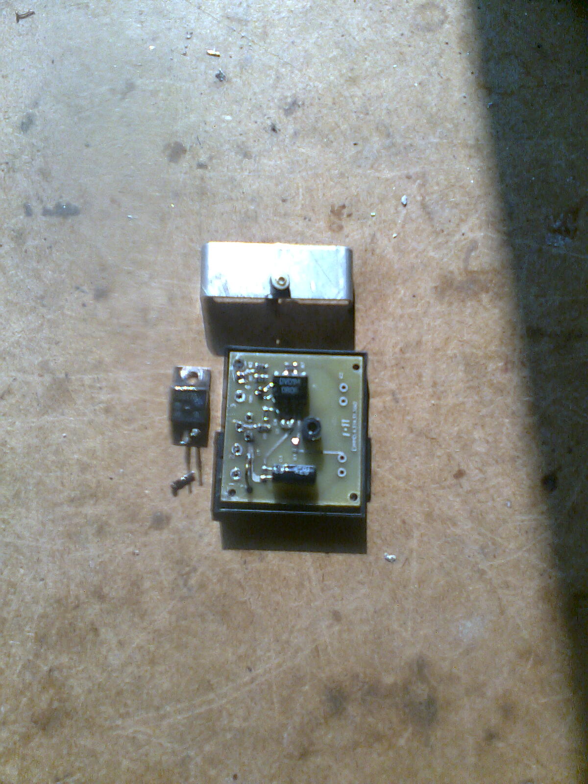

Занимался ли кто-то ремонтом устройства плавного пуска электропилы "Байкал" Е541А? Отгорел вывод "катод" симистора КУ617А, но это, наверно, полдела. На плате есть восьминогая микросхема DV01M-что за зверь? Понятно, что она управляет разгоном. В гугле ничего нет по ней. P.S. Качество снимка слабое - снимал телефоном.

Вот здесь как сделать самому, проще не придумаешь. Если заменить R1 переменным сопротивлением, то кроме плавного пуска, можно будет еще и регулировать обороты двигателя(вмонтировать в переноску и будет для любого инструмента), 2 в 1-м. Сам не собирал, но скоро прийдется сделать.
20.09.2013 в 15:31:25
По этой схеме я и отремонтировал пилу(2,2 квт), только симистор КУ709, R1=82ком, С2=68мкф. При R1=47 ком теряется около 25в; емкость С2 мала- резкий разгон. В общем, подбирать надо. Схему собрал на макетной плате 50*50 с шагом отверстий 2,54 мм (0,1 дюйма). Ставить регулятор рядом с розеткой можно, но управлять не очень удобно - нужен регулятор под пальцем. В гугле-картинках (самый простой и быстрый поиск) множество схем применения К1182ПМ1.

20.09.2013 в 23:42:46
Вообще то такой реулятор не более 200 рублей стоит. Есть ли смысл заморачиваться? На детальках дороже выйдет, плюс время.
