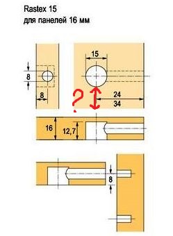

Делаю чертежи на присадку под эксцентрики, есть места где от бокового края всего 7-8мм -можно ли так ставить.?

не так вопрос задал.. точнее сказать просто от края, см рисунок.. сколько минимум?

на сколько близко к краю можно ставить эксцентрики?

У эксцентриков стандартные болты/штоки, соответственно, 24/34. Если использовать что-то своё, то... то 5-7 мм нельзя. ДСП надломит при затяжке.

в моем случае 7-8мм до края бочонка эксцентрика. Мартин все у меня стандартно в железе. Нестандартно в размещении -БЛИЗКО к КРАЮ лдсп
красным показал на рисунке

varera написал : в моем случае 7-8мм до края бочонка эксцентрика. Мартин все у меня стандартно в железе. Нестандартно в размещении -БЛИЗКО к КРАЮ лдсп
50мм , да же на кондукторе столько.

А по Библии 37 мм до оси:
  • возможный минимум = исключительно на свой страх/риск.
