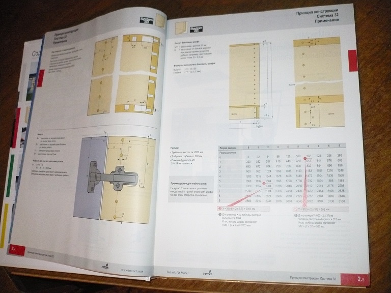

ars di написал : Лень открывать учебники:)
архаичная система 32 никак не для нестандартных решений

varera написал : никак не для нестандартных решений
Главное, чтобы "нестандартное" решение не стало потом колхозингом.;)

varera написал : архаичная система 32 никак не для нестандартных решений
В букваре даже таблица есть :)

ars di написал : В букваре даже таблица есть :)
и сколько от края можно по букварю?

varera написал : и сколько от края можно по букварю?
Надо глянуть.
Не указан отступ от края - значит на ваше усмотрение.

ars di написал : Не указан отступ от края - значит на ваше усмотрение.
спасибо! значит можно.

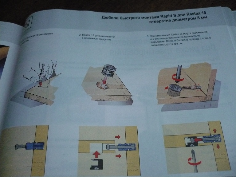

А в народной азбуке 37 (обвёл кгужочкомЪ):
Хрустнет при затяжке (а эксцентрик, хоть и круглый, но клином пойдёт), я не виноват.:o

Мартин написал : А в народной азбуке 37 (обвёл кгужочкомЪ):
Ну это всё по чертежу + размеры самого изделия по таблице, по факту часто не срастается.
