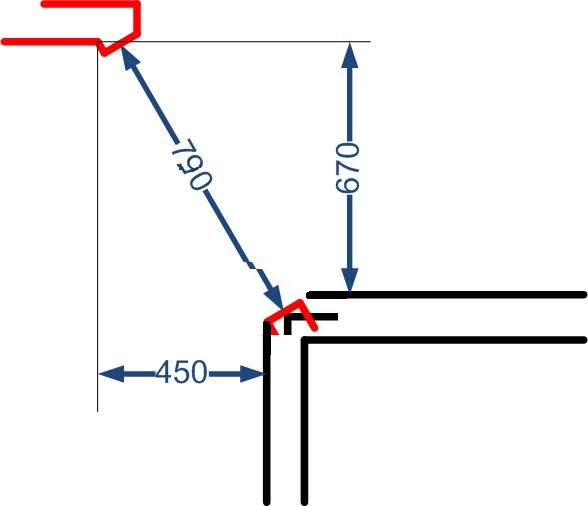

Прошу помочь мне советом. При перепланировке получается нестандартный дверной проём - во вложении масштабный эскиз. Хочу дверь более 600 мм. Вопросы в следующем:
  1. Можно-ли вписать в проём 750 дверное полотно на 700 мм. Если нет, какая минимальная ширина проёма необходима?
  2. Насколько распространены полотна на 650 мм. Не станет-ли проблемой подобрать подходящую дверь по дизайну?
  3. Получится-ли установить наличник на выступ не прямоугольной формы, или углы должны быть строго прямыми?

Faithless написал : Прошу помочь мне советом.
  1. Если коробки будут из МДФ (дешовые двери) 15-18 мм и проём должен быть полностью подготовлен, на манер фальш короба, то можно. На хороших дверях этот фокус не пройдёт, поскольку коробка будет из сенгвича 25-30 мм, для неё проём должен быть 790 из которых 765 мм чисто по коробке и оставшиеся 25 мм на монтажные швы.
  2. Среди стандартных размеров, такое значение не числится, но вы можете выполнить полотно на заказ, у большинства фабрик такая опция стоит +30% к базовой стоимости.
  3. Наличник согнуть нельзя, можно только обрезать по стене.
зы есть ещё вариант, сделать вот так
или сместить притвор в право/влево если позволяют напольные покрытия

Faithless написал : Насколько распространены полотна на 650 мм. Не станет-ли проблемой подобрать подходящую дверь по дизайну?
WEREG написал : Среди стандартных размеров, такое значение не числится, но вы можете выполнить полотно на заказ, у большинства фабрик такая опция стоит +30% к базовой стоимости.
Размер полотна 65см является стандартным для дверей Barausse, без всяких надбавок, хотя отправная стоимость полного комплекта двери, включая фурнитуру и заводскую врезку, стартует с отметки около 20т.р.
Faithless написал :
  1. Получится-ли установить наличник на выступ не прямоугольной формы, или углы должны быть строго прямыми?
WEREG написал :
  1. Наличник согнуть нельзя, можно только обрезать по стене.
Есть полускрытый короб Inner и Inner 2 позволяющий разрешить проблемы связанные с отсутствием места для установки наличника.
Есть вообще скрытый короб Secret.
